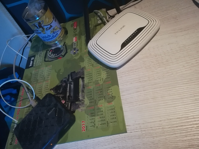

Znaczy moim dostawcą jest lokalny CityNet. Mam 1 Router , z niego idzie kabel do laptopa i jeszcze jeden mały modem (czarny) i idzie do niego światłowód. Kabel WAN jest podłączony z routerem i modemem. Jak coś mogę dać zdjęcie.

Żeby nie było już nieporozumień dam zdjęcie jak to wygląda.
EDIT1
te coś czarne to DASAN H645G

Jak rozumiem ten DASAN działa w trybie routera - więc przekierowanie portów na TPLINK nic nie da.
aha dziwne. Czyli dzwonić do nich o ten tryb Bridge? Czy jest jakaś inna opcja?
Albo niech przestawią DASANa w bridge albo trzeba w nim ustawić DMZ na adres IP TPLinka. Przy drugiej opcji należy zadbać aby adres IP TPLinka był cały czas taki sam (albo przez ustawienie go na stałe albo przez przypisanie go na stałe w serwerze DHCP DASANapo MACu) Masz w ogóle możliwość wejścia do konfiguracji DASANa?
