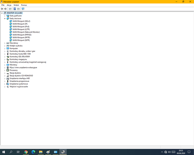

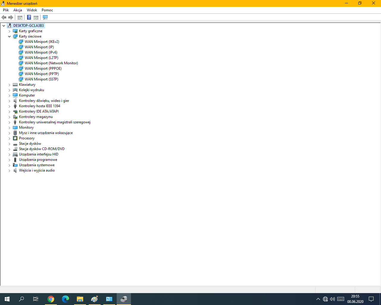

Mam problem z kablem ethernet, gdy podłączam go komputer nie wyszukuje go a dioda cały czas się świeci nawet po odłączeniu kabla, robiłem ustawienia fabryczne bios, przywracanie systemu sprzed awarii ale to nic nie dalo. Dodam że kilka godzin temu wszystko działało, a kabel w laptopie działa.

Sterowniki do chipsetu zainstalowane :slight_smile:
Spróbuj wyłączyć szybkie uruchamianie systemu potem restart komputera

Zrobiłem to i nadal nie działa :frowning: jedynie przez sekunde po włączeniu komputera widziałem znak podłączonego komputera przez kabel

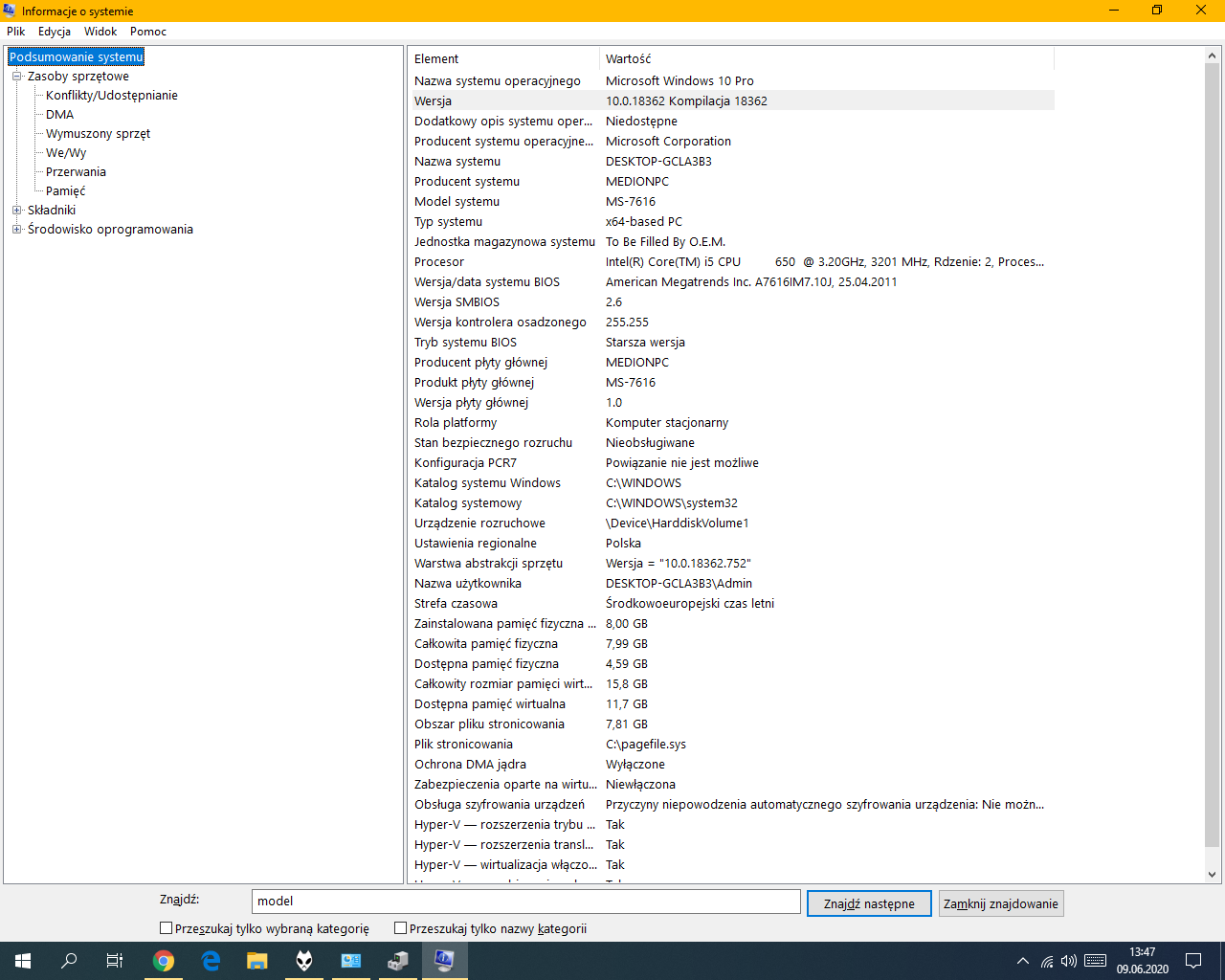

Podaj model płyty
Sprawdz ten sterownik
https://www.medion.com/pl/_lightbox/treiber_details.php?did=8786&hgt=1112
pobrać go?
tak
ok zainstalowałem
reset i zobacz czy działA
