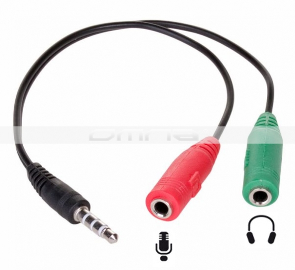

a korzystasz z tego dołączonego kabelka do zestawu ? Bo rozumiem że ze słuchawek wychodzą dwa kabelki ?
Tak dwa kabelki, i dwa są podłączone, razem z tym kablem USB ale to chyba bez znaczenia.
Raczej znaczenie ma, bo w zestawie nie ma kabla USB a taki:
Przynajmniej tak podaje strona producenta.
Identyczne tylko zamiast tego jacka czarnego jest USB
Hmm to może być problemem.
