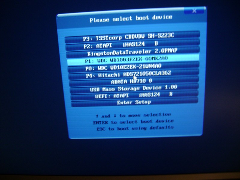

W Biosie jest ustawione tak: Boot Option --> nie ma dwóch dysków, Sata Configuration nie ma jednego dysk, a mam trzy, Menu bootowania zaraz po starcie komputera są 3 dyski HDD i dwa DVD romy

Pokombinowałem, i wykombinowałem, że system uruchamiam z Menu Bootowania z dysku gdzie zainstalowany jest Windows - fizycznie nie wiem, który to jest dysk. Z dyskami nie chcę nic ruszać, póki wszystko działa, połowicznie bo połowicznie ale działa.
Rozumiem! Twoja wola, aczkolwiek w BIOSie mógłbyś wobec tego dysk (którego symbole już znasz z Menu Bootowania), ustawić jako pierwszy w sekwencji bootowania (zakładka Boot) i po restarcie komputer startował by już samodzielnie z właściwego dysku. Nie namawiam! :grinning:
Problem w tym, że w Biosie nie mogę zmienić opcji bootowania. Mam cztery kolumny Boot Option i z tych opcji nie mogę zmienić na pierwszą pozycję w Menu bootowania dysku twardego - jest na trzeciej pozycji. Pierwsze dwie opcje są dla DVDromów. Krótko mówiąc nie mogę zmienić, żeby dysk twardy był na pierwszym miejscu. Zaraz wracam walczyć dalej.
Płyta główna może mieć tzw. Boot Menu. W Gigabyte pod F12.

Mam płytę główną Gigabyte i mam Boot Menu, z którego korzystam, uruchamiając system. W Boot Menu wyszczególnione mam wszystkie dyski twarde, DVDromy, pamięci flash.
No to tam wybierasz z którego nośnika komputer ma startować.

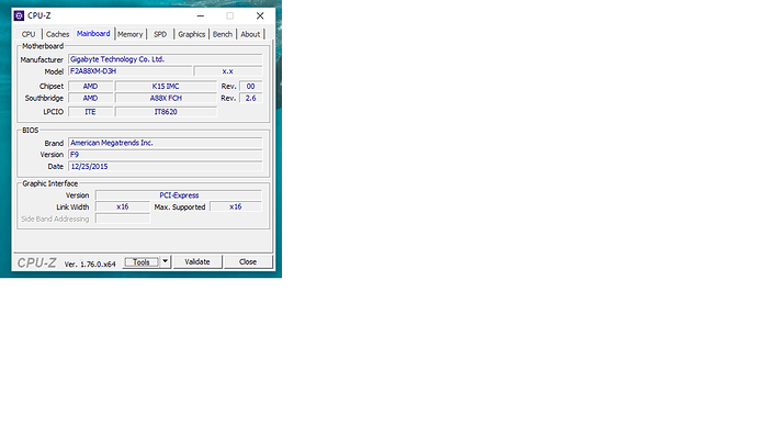

Porób zdjęcia o których mówił @Direwolf. Podaj dokładny model płyty głównej.

Próbowałeś w Boot Option #1 umieścić na pierwszej pozycji P1: WDC WD1003F2EX-00MK2A0?
