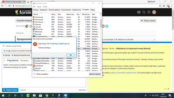

Cześć ! mam pewny problem chciałbym zmienić w menedżerze zadań priorytet aplikacji. Jednakże pokazuję mi się taki błąd po zmianie priorytetu !
w jaki sposób mam rozwiązać ten problem ? Proszę o jak najszybsza pomoc !

Ustaw niższy niż czasu rzeczywistego - np. wysoki.
Opcjonalnie możesz luncher/grę plikiem batch (.cmd / .bat) uruchomić z podwyższonymi uprawnieniami. A jak nie chcesz pliku dodatkowego, to jak się da to zaktualizować skrót do uruchamiania gry by startowała przez komendę START lub inną np. wmic process.
Albo zmienić menadżer zadań na System Explorer
i w nim spróbować ustawić i do póki będzie startował z sytemem lub włączać będziesz go przed grą to będzie startować z priorytetem np. wysokim.
