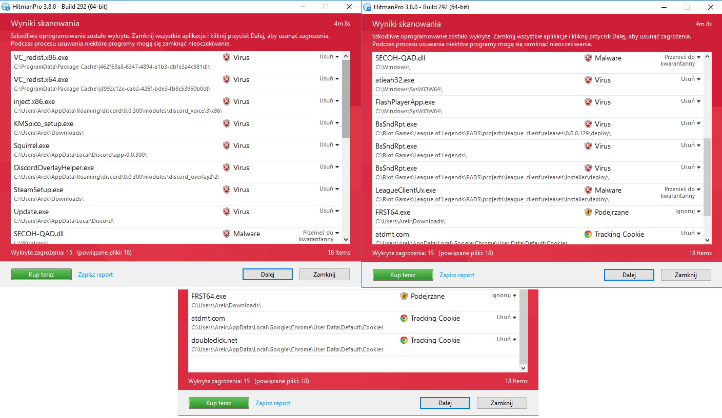

Zastosuj potem HitmanPro
Nie klikaj Napraw/Usuń
Wklej zrzut ekranu ze znalezionych zagrożeń.
Podam te, które trzeba usunąć.
Więc tak.
Z opcją Podejrzane, Malware i Tracking Cookie ustaw Ignoruj.
Pozostałe, jeśli jest Wylecz, tak ustaw, jeśli nie to Przenieś do kwarantanny, jeśli nie ma też tego Usuń.
Dokończ czyszczenie.
Następnie użyj ADWCleaner
Wklej plik wynikowy.
wszystkie virusy przeniosłem do kwarantanny resztą zignorowana.
