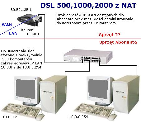

Połączenie z internetem wygląda tak:

Laptop jest połączony przez kabel do przełącznika a przełącznik do modemu/routera Speedstream 5100
To po co grzebiesz we właściwościach połączenia BT?
Router jest podłączony kablem, czyli musisz sprawdzić stan “Połączenie lokalne 2” na laptopie, i ewentualnie ustawić bramę/IP.
