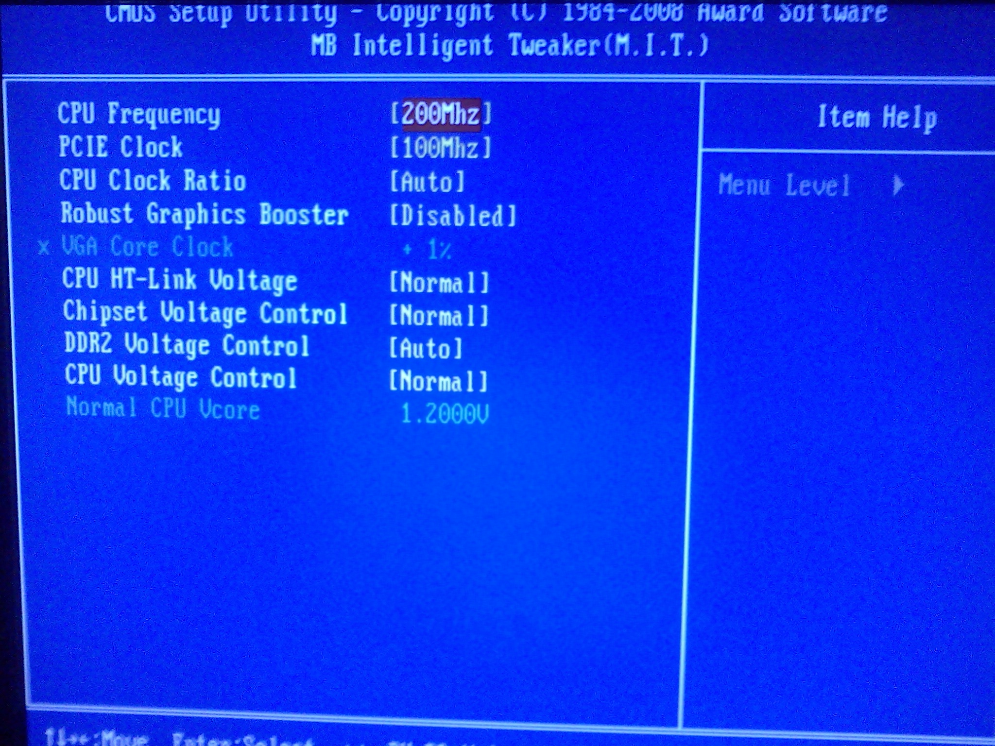

Oto zdjęcia z biosu.
spróbuj ustawić “Serial - ATA Raid config” na Disabled i odpal instalacje windy bez tych sterowników do sata co podałem wcześniej.
W tej wersji biosu nie mogłem tej opcji zmieniać.
Zaktualizowałem biosa.
Nowe screeny, z nowym biosem.

a próbowałeś wyłączyć “Serial - ATA Raid config” na tym nowym biosie? Jeśli to nic nie da to zostaje jeszcze zintegrować sterowniki sata z płyta windy (np. programen n-lite), a jeśli i to nie pomoże to już nie mam pomysłów.
Tak, wyłączyłem, ustawiłem na IDE i na AHCI i zaden nie działa. Nawet jak wczyta sterowniki SATA dla trybu AHCI i RAID to i tak nie widzi dysku.
