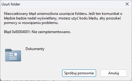

Witam,
Przy przenoszeniu na inną partycję folderu Dokumenty, a właściwie jego zawartości, pusty folder Dokumenty nie można usunąć, pojawia się taki błąd jak…
Usuń Folder
. Niekiedy uda się usunąć, ale jest ale… po ponownym uruchomieniu komputera folder Dokumenty wraca.
Jak można usunąć raz, a dobrze folder Dokumenty?.
Error 0x80004001 - system broni się przed Tobą (szkodnik) :slight_smile:

Nie usuniesz tego. To folder systemowy. Podobnie z Myzyka, video u inne.
Będę próbował @krystian3w, zapomniałem napisać że dotyczy to Windows 11.

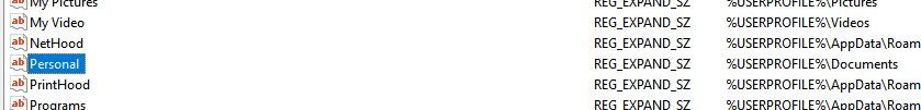

To jest folder systemowy, nawet jak go wywalisz w jakiś sposób to wróci bo jego lokalizacja jest zapisana w rejestrze. A dodatkowo może to wywołać problemy jak jakiś program odwoła się do niego.
wpisy w rejestrze User Shell Folders
HKEY_CURRENT_USER\Software\Microsoft\Windows\CurrentVersion\Explorer\User Shell Folders
domyślnie:
%USERPROFILE%\Documents
Zmień sobie na Twój, np:
E:\Dokumenty
ppm na folder stary i właściwości >zakładka „lokalizacja” kliknij przenieś i wskaż nowe miejsce (Twój nowy folder) i OK Folder przeniesiony.
