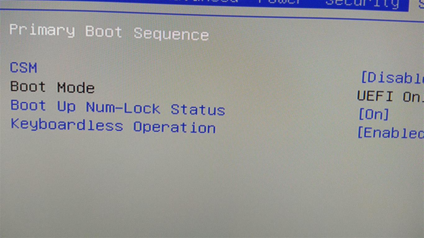

UEFI włączone, więc nie wiem co może być przyczyną tego błędu:
- żle utworzony pendrive z W10 - masz pewnie utworzony pod MBR, a potrzebujesz pod UEFI.

UEFI nie można zmienić jest nieaktywne, więc nagrałem obraz tym sposobem: Bootowalny pendrive
Przy odpalaniu mam coś takiego:
Są tam różne opcje ale nic nie działa, komp mi się przy próbie odzyskiwania obrazu restartuje.
Tam w poradniku są ustawienia pod legacy UEFI (Compatibility Support Module (CSM)) / Bios. Być może stąd komunikat.
Bo raczej nie uruchomił się z pendrive (lub źle zrobiony)? tylko z systemu?

A może wybrać inny schemat od “schemat partycjonowania MBR dla Bios z UEFI”?
Zobacz, rozwiń opcje,chyba masz też tam schemat GPT dla UEFI.
Zmień UEFI na Legacy Support. Pewnie lapek od Lenovo??
Tak Lenovo. Nie lapek, tylko AIO
w Boot Options masz Typ Bios: zmień z UEFI na Legacy. Na pierwszy rzut oka nie widać tej opcji
