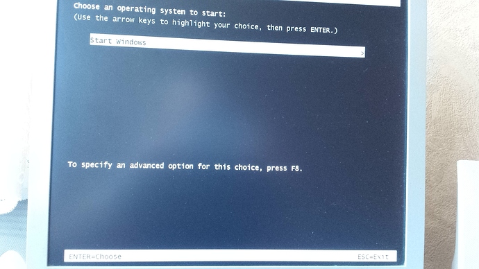

mam problem z komputerem. Podczas zwykłego użytkowania komputer mi się przywiesił tak że nie dało nic zamknać nawet przez menedżeta, więc zrobiłęm restart, po którym pojawia się Windows Boot Manager z informacją, że nie może załadować systemu Windows, bo brak lub jest uszkodzony plik systemowy.
Po kliknięcu enter pojawia się poniższe:

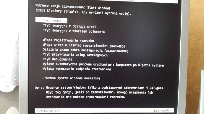

Jak kliknę znowu enter to pojawia się jak przy pierwszym obrazku, a jak F8 to coś takiego:
Tyle że w żadnym przypadku nie da się uruchomić trybu awaryjnego, bo ciągle wyskakuje, żeby włożyć płytę instalacyjną i uruchomić naprawę. Ale naprawić nie idzie, włączam każdą z powyższych opcji, łącznie z “trybem przywracania usług katalogowych” i nic. Z samej płytki też mi nie chce ruszyć windows, chociaż ustawiałem w biosie rozruch na cd-rom.

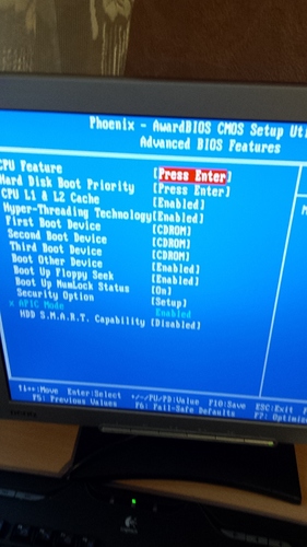

Jako First dałem CDROM, a second HDDisc. Nie zrobię screena, bo nie jestem u siebie. Ale coś jeszcze oprócz teo tam trzeba zaznaczyć?
Myślę, że raczej to drugie. Chociaż na płytce znajdują się jakieś pliki z boot. Ale to chyba nie to?

Zrobiłem, jak wskazałeś. Odłączyłem dysk, ale mimo to nie chce mi ruszyć płyta. Wyskakuje czarne tło i komunikat, żeby włożyć płytę i wcisnąć ENTER. Wciskam, ale nie chce ruszyć. Podłączałem dwa napędy i to samo.
Ustawiłem BIOSa:
W takim układzie płyta, którą masz, nie jest BOOTOWALNA. Nie da się z niej wykonać rozruchu. Musisz mieć inny nośnik.
