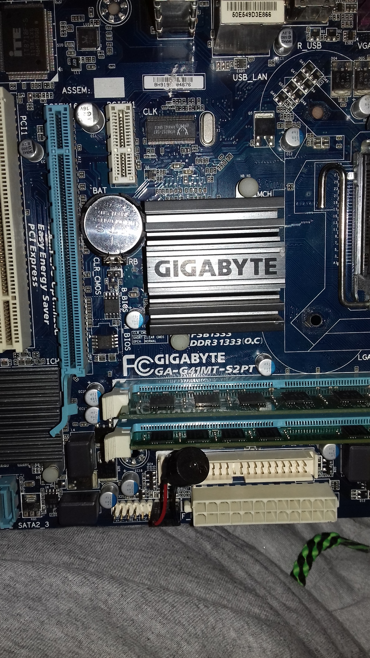

Witam mam poważny problem. Miałem w komputerze procesor Celeron na socket 775 i postanowiłem zmienić na intel quad q6600. Po zmianie wszystko działało lecz gdy wczoraj zmieniłem obudowę (bez wyjmowania procesora) nie ma tego “pip” i od włączenia komputera jest czarny ekran a monitor nie reaguje i dioda świeci się na żółto. Dodam że w sockecie są połamane 2 piny ale wszystko działało do czasu zmiany obudowy. Po włożeniu starego Celerona komputer chodzi bez zarzutu :frowning: Resetowalem bios, wyjmowalem kartę graficzną, ramy, odpalalem ze zintegrowanej grafiki ale dalej to samo. Czy procesora jest uszkodzony? Wątpię ponieważ Q6600 przestał działać zaraz po zmianie obudowy. Odpalalem tez komputer po odłączeniu zbędnych części ale nic. Pomoże ktoś?
Płyta główna: Gigabyte ga-g41mt-s2pt
Ram 2x 4gb ddr3
Zasilacz: Amacrox warrior 400w
