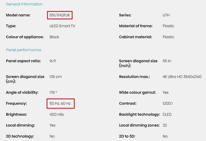

Rzeczywiście na różnych stronach reklamowych opisujących ten model jest wpis 120/144 Hz ale na stronie producenta jest 50/60 Hz. Może wyższe częstotliwości uzyskiwane są w niższych rozdzielczościach. Takie coś powinno być opisane w instrukcji obsługi.
Szkoda że jak człowiek kupuje to jest napisane 120 hz i tym się kieruje. Typowe złodziejstwo. Instrukcji już nie mam, bo jestem po przeprowadzce i pozbywałem się „zbędnych” rzeczy.
