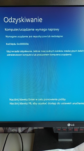

Optane używam może od kilku mies. Komputer udało mi się włączyć, dysk się pojawił po wejściu do sekcji advanced i zmienieniu opcji sata mode selection z Intel rst with Intel optane na ahci zainstalowałem windowsa na nowo po zmianie partycji z gpt na mbr bo wyskoczył komunikat że nie mogę zainstalować windowsa na partycji gpt. A żeby optane działał muszę mieć partycje gpt i w biosie mieć ustawiona opcje Intel rst with optane . Zainstalowałem windowsa uruchomiłem ponownie żeby jeszcze raz zmienić sata mode na Intel rst with optane i wyskoczył komunikat kod błędu 0xc000000e komputer urządzenie wymaga naprawy
Problem nie jest prosty!
Zmiana stylu partycji z MBR na GPT(UEFI) wymaga usunięcia podczas instalacji systemu wszystkich dotychczasowych partycji z dysku, oczywiście łącznie z ich zawartością.
Tak więc należy ważne, prywatne zasoby zabezpieczyć uprzednio na innym dysku, nośniku itp.
Następnie uruchamiamy instalację systemu np. z pendrajwa, zatrzymując start komputera na tzw. Menu Start (często klawiszem F12). Z tego menu należy wybrać pozycję zwykle nazwaną “ UEFI: nazwa pendrajwa ” > “Enter” i kontynuować instalację.
Po dojściu do tabelki partycji, wszystkie istniejące partycje trzeba usunąć przyciskiem “Usuń” tak, aby cały obszar dysku stał się obszarem “Nieprzydzielonym”. Następnie po prostu kliknąć przycisk “Dalej” i kontynuować instalację systemu aż do końca.
Ewentualne podzielenie dysku na większą ilość partycji wykonać dopiero po zainstalowaniu systemu, korzystając np. z systemowego Zarządzania Dyskami lub programu firmy trzeciej.
Tyle ja wiem na ten temat, ale być może użytkownicy forum znają inne rozwiązania?
