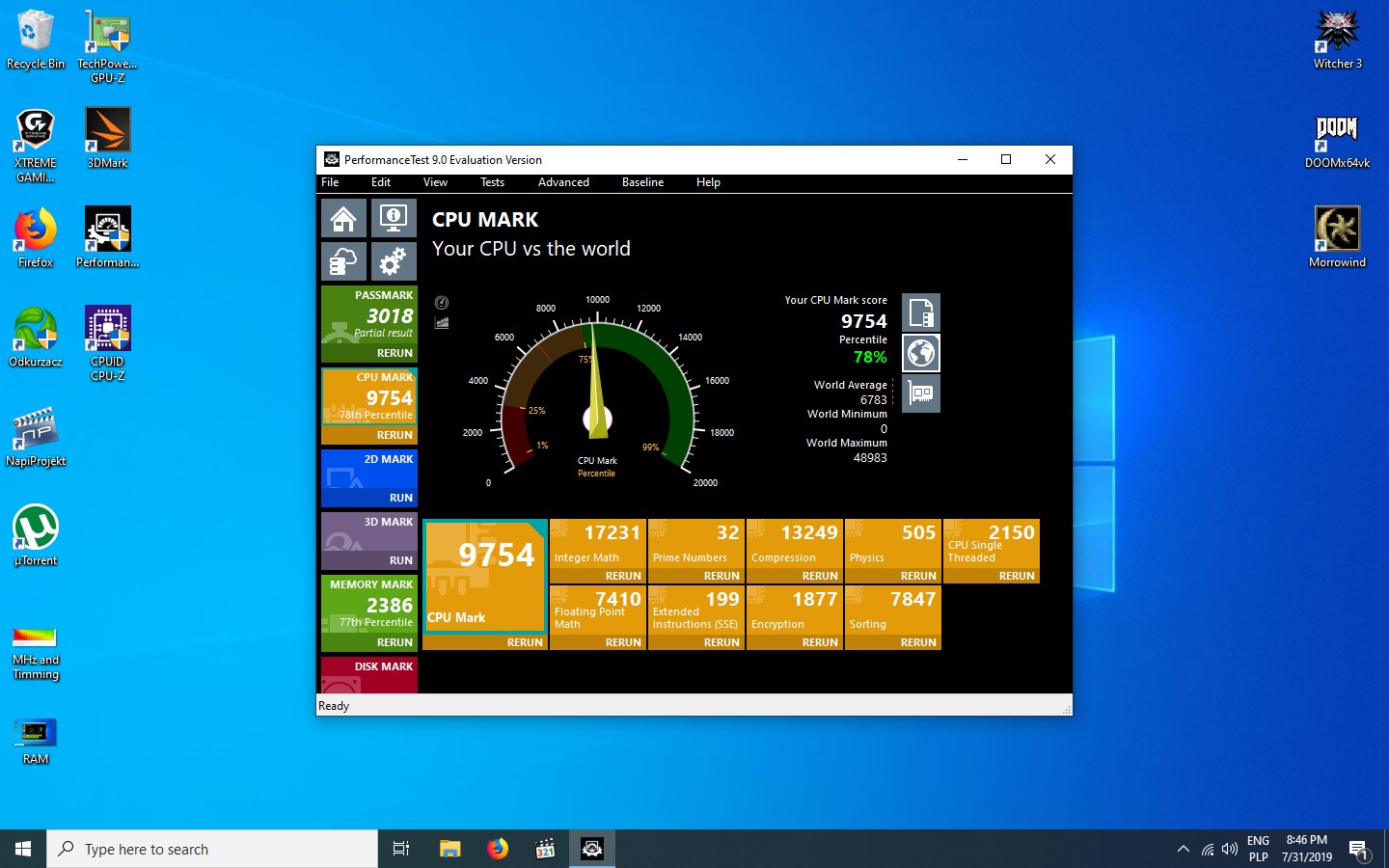

Nie żebym narzekał, ale
…czemu mój procek i7-3770 (bez K czyli zero OC zresztą moja płyta na to nie pozwala) w passmarku jest wyceniany tak:
a na oficjalnej stronie tak:
https://www.cpubenchmark.net/cpu.php?cpu=Intel+Core+i7-3770+%40+3.40GHz
Skąd taka, całkiem duża, różnica tj trochę ponad 5% a na stronie powyżej jest napisane że margines błędu jest niski ?
Narzekasz.
Programy w tle, ram, może też…sekcja zasilania płyty głównej ( przy i9 widziałem, że na tańszych miały gorsze wyniki), chłodzenie & tryb boost…… Masz po ludzku lepszy set od średniej i się ciesz.
Sprawdź jak wypada w innym benchmarku. Zobacz Cinebench r15 (nie r20 bo nie porównasz). W internecie na szybko patrzyłem są wyniki: 672, 672, 677, 670, 669
Ponieważ gigabyte, msi i asus podchodzą dużo bardziej kreatywnie do tematu turbo i terminu TDP niż np. dell czy hp (a już zwłaszcza w biznesowych seriach).
W CB R15 jest 674 czyli norma, tylko w passmarku tak mi podbija… wcześniej jak miałem i3-3250 to prawie 5 tys miałem a średnia to 4447 pkt czyli miałem ponad 10% (więcej od średniej dla Pentium G4560)
Ja passmarki odpalam zawsze z live - m.in. dlatego, że nie mam licencji na Windows. Ma to ten plus, że żadne dodatkowe usługi nie działają w tle i nie zaburzają obrazu.
