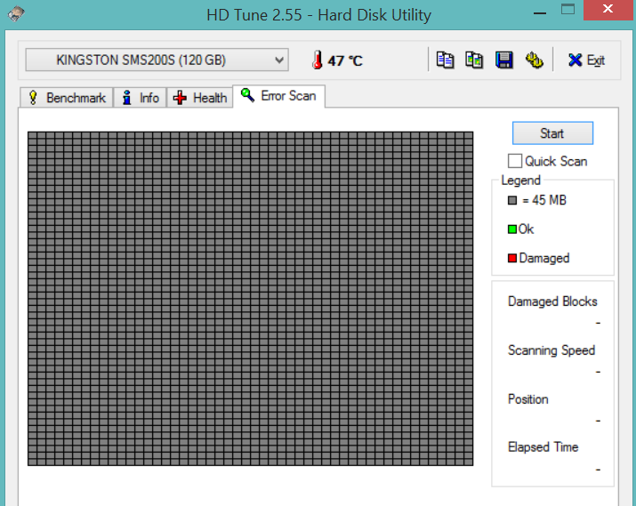

Zrobiłam diagnozę programem HD Tune, jak widać na screenach, jedynie co mi się rzuciło w oczy to zbyt wysoka temperatura!

HDTune jest dla dysków magnetycznych, a nie SSD
