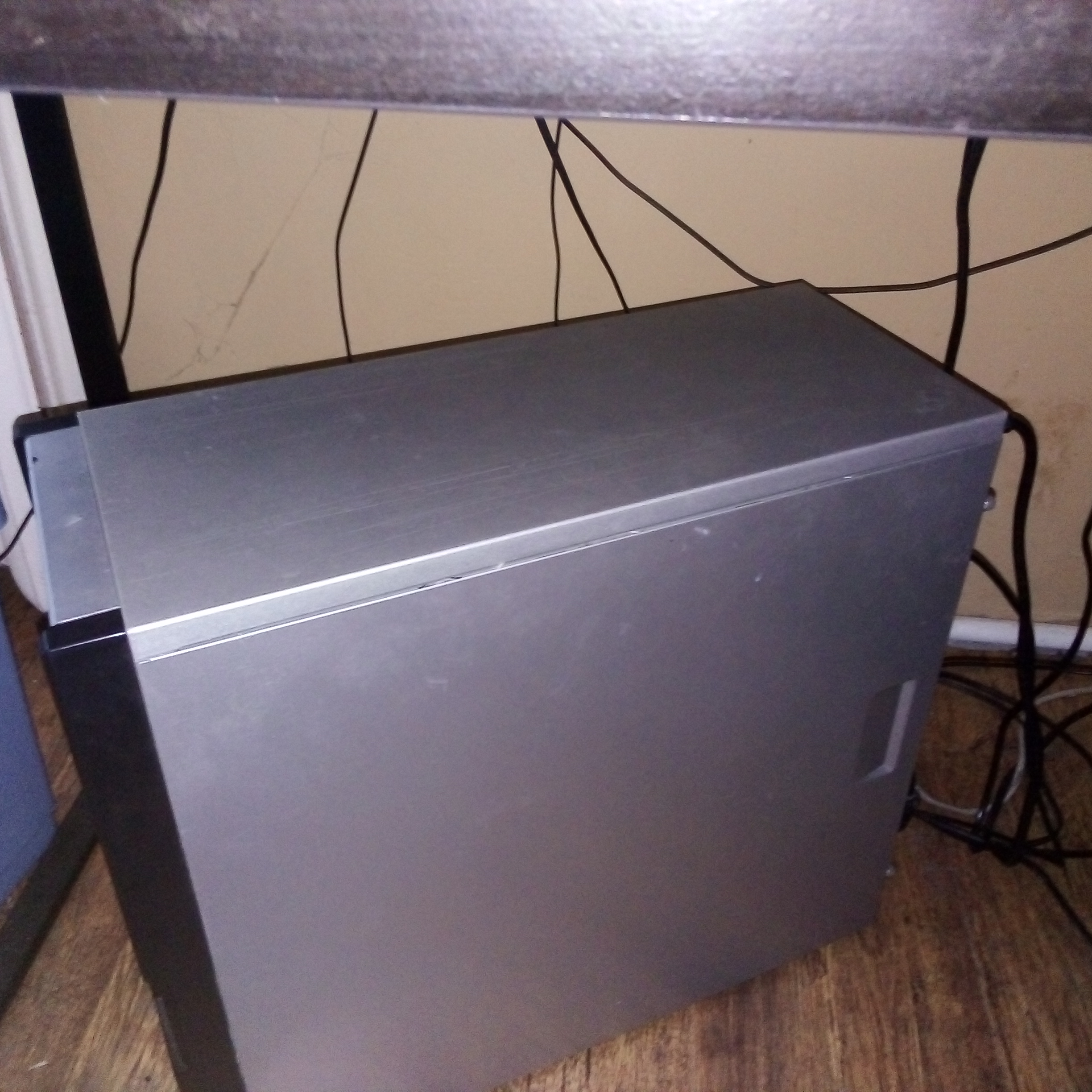

Witam Gdy se grałem w grę to pojawił mi się niebieskawy ekran da sie grać ale z tym niebieskawym ekranem, raz pojawia się niebieski a potem się pojawia normalny tak w kółko raz mi się naprawiło jak przesunołem komputer lekko w bok wiecie jak to naprawić i od czego się pojawia?

Powiem że gdy mam komputer położony taki sposób to ekran jest normalny
ale gdy jest wprost mnie to się zmienia n niebieski i mnie wkurza

Nie wiem czy pomóże ale dokręciłem te śruby do tego gniazda gdzie się podłącza kabel od karty graficznej do monitora narazie jest efekt dobry zobacze kilka godz żeby być pewny że to od tego :slight_smile:
