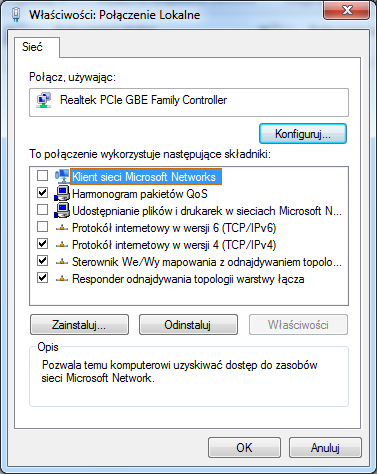

Od dłużnego czasu po włączeniu komputera przy Połączeniu Lokalnym widoczne jest niebieskie kółko - tak jak na screenie poniżej…
Połączenie Lokalne
Kółko widnieje przez 5 minut od włączenia komputera i następnie znika - tak jak na screenie powyżej, co więcej podczas widocznego kółka mogę korzystać z Internetu (Internet mam na łączu stałym ze stałym adresem IP).
Co może być tego powodem i jak można wyłączyć wspomniane niebieskie kółko z Połączenia Lokalnego?.

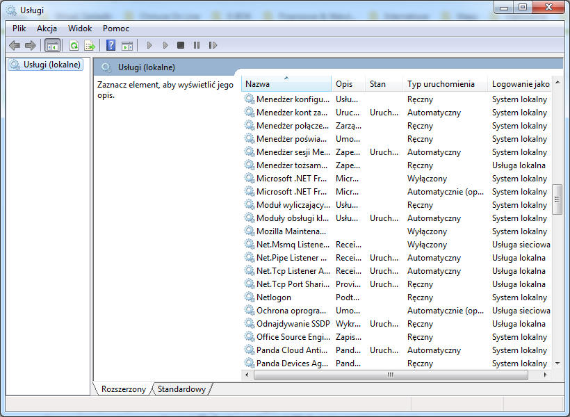

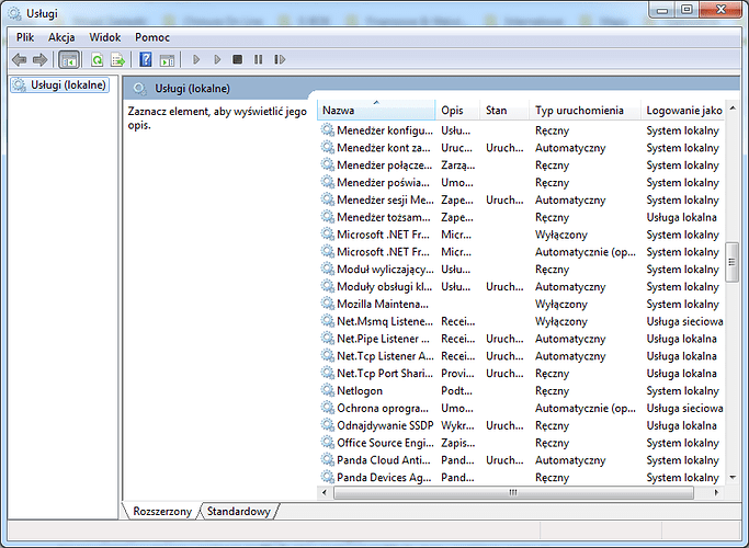

@januszek nie tyle mi samo kółeczko przeszkadza co jak widnieje ono przez 4 czy też 5 minut to widoczne są opóźnienia w otwieraniu programów czy nawet jak pisał @Wredzia żeby wpisać wpisz services.mscto lista nie otwarła się od razu tylko za dobre parę sekund.
Jak bym nie patrzył to nie znajduje na liście Usług Network Location Awareness (NLA)
. IPv6 w ogóle mam wyłaczony
Połączenie Lokalne

@wielkipiec biorąc pod uwagę że będzie to Network Location Awareness (NLA) to dlaczego nie mam Network Location Awareness (NLA) na liście Usług by można było wyłączyć tą opcję tak jak piszę @Wredzia?.
