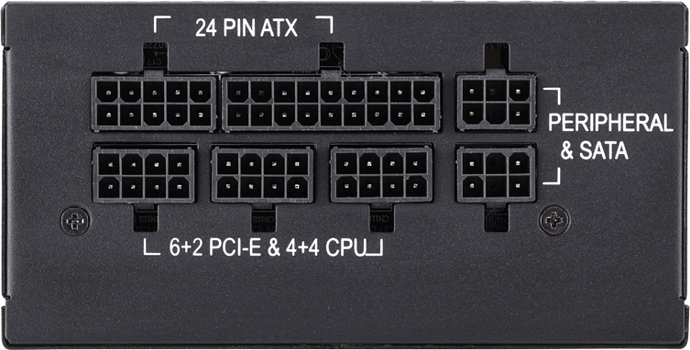

W zasadzie pierwszy raz przy okazji składania tego kompa miałem do czynienia z zasilaczami modularnymi, chciałbym jeszcze zapytać i się upewnić. Na tym zdjęciu widać tył tego mojego nieszczęsnego zasilacza, nie powinno mieć chyba znaczenia w które z tych dwóch gniazd po prawej podłączam zasilanie dysków SATA? Dla ścisłości dodam, tylko że po podłączeniu czegokolwiek do dolnego komp nie uruchamia się wcale, górne jest to “lepsze”.

Zawsze podłączałem tam gdzie chciałem, gdzie mi było wygodniej. Wygląda to na uszkodzony zasilacz. Na pewno był “fabrycznie” zapakowany? Pytam, bo niektóre sklepy sprzedają zwroty jako nowe.

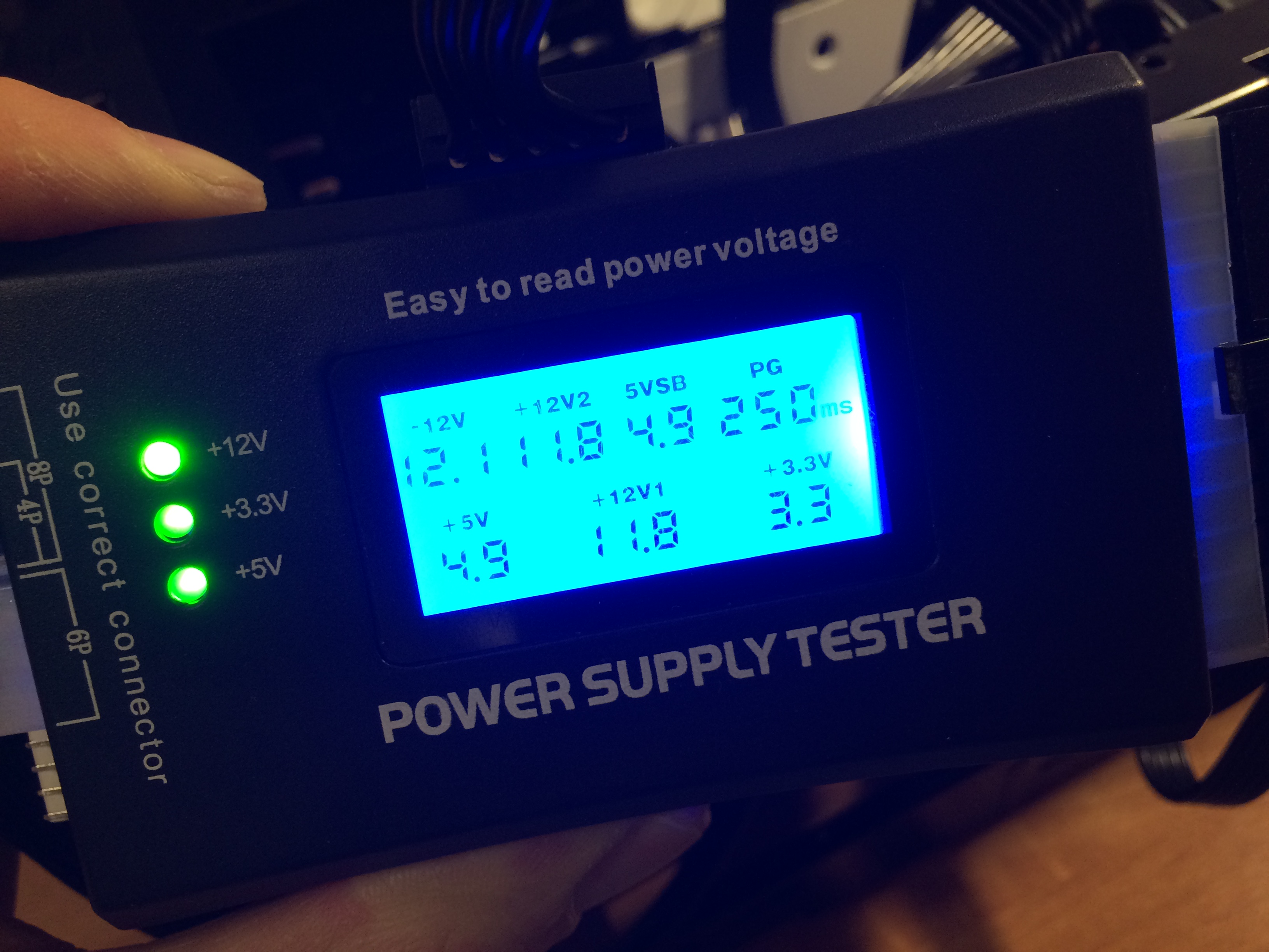

Kupiłem tester zasilaczy. W miarę postępu testów będę i opisywał i dodawał po kolei co robie i co się dzieje.
Podpiąłem tester najpierw razem z tym jednym działającym dyskiem SSD- wszystkie 3 diody na testerze (12V, 3,3v i 5V) święcą na zielono, komputer się uruchamia.
Następnie dołożyłem do tego wyciągnięty z laptopa tradycyjny HDD, obydwa dyski i tester podpięte na tym samym kablu. HDD podpięty tylko do zasilania. Komputer nie uruchomił się, zadziałało zabezpieczenie w zasilaczu. Diody dalej świecą na zielono. Po tym dysk SDD przestał być widoczny w systemie. Przy pierwszym uruchomieniu komputer zatrzymał sie na logo Asusa, przy drugim wyświetlił niebieski ekran z komunikatem UNEXPECTED STORE EXCEPTION, przy trzecim w końcu sie włączył, ale dysku SSD nadal niema (diody cały czas na zielono).
Dalej podłączyłem dodatkowe kable zasilające sata do drugiego gniazda w zasilaczu, a do nich tester. Znowu 3 diody zielone.
Dla pewności zasilanie dysku SSD przepiąłem jeszcze pod zasilanie z pierwszego gniazda w zasilaczu razem z tester. Dysku jak nie było tak niema i diody świecą na zielono.
Na razie nie mam pewności, ale wygląda na to, że mój dysk z laptopa tez został uśmiercony.
Dalej wszystko wydaje sie byc w normie. U mnie brak dalszych pomysłów :frowning:
No i dodać muszę, że dysk SSD na innym komputerze działa. Gdzieś w międzyczasie uśmiercony został, tak samo jak Toshiba, mój tradycyjny HDD z laptopa. Najprawdopodobniej stąd te komunikaty o skokach napięcia w gnieździe USB, kiedy jeden i drugi próbowałem podłączać w ten sposób.

Daj link do tego testera.
https://www.youtube.com/watch?v=h5MDuKAzfyI .
https://www.gotronik.pl/tester-zasilaczy-komputerowych-atx-p-3104.html .
To ten
