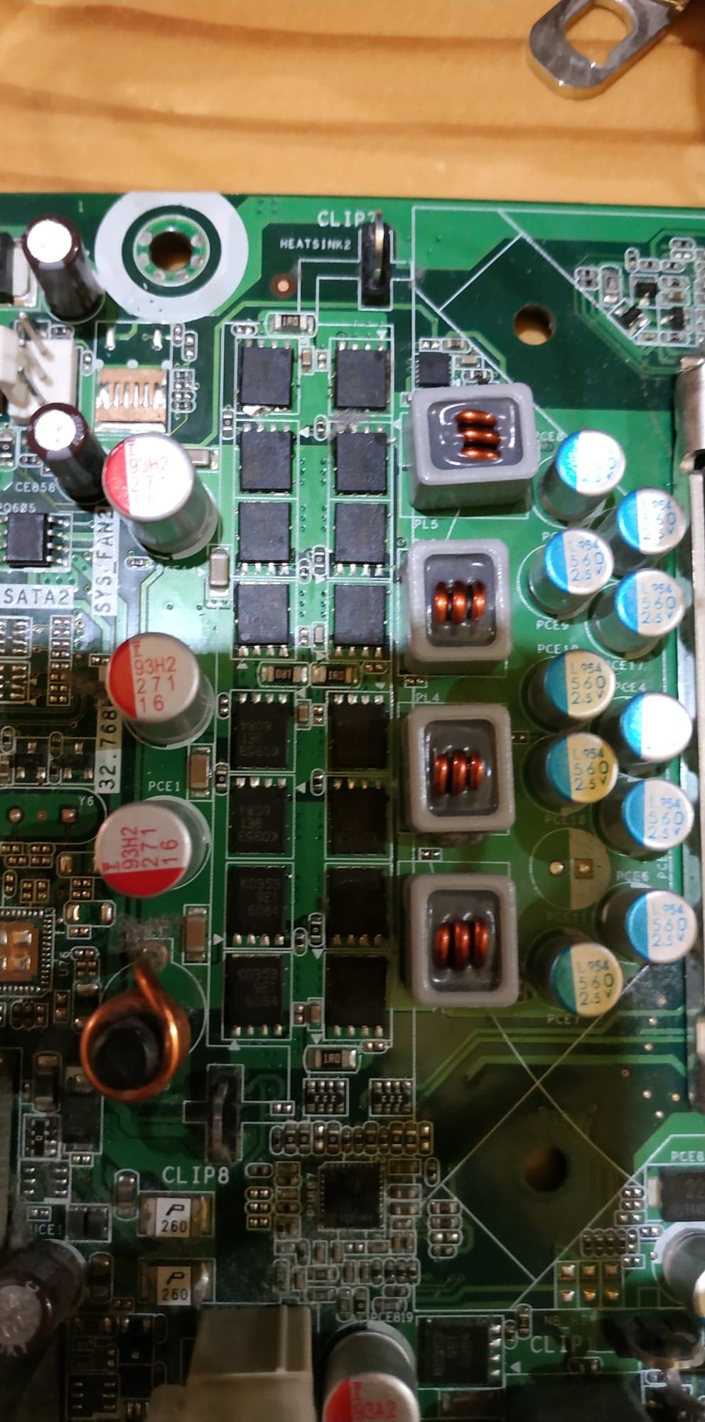

A więc tak: zdjąłem chłodzenie z sekcji zasilania ale mosfety wyglądają na sprawne, grzeje się
tylko te 8 tranzystorów od góry. Z ramem próbowałem już w różnych konfiguracjach natomiast w każdej to samo, a zastanawia mnie dlaczego buzzer wogóle nie działa mimo , że powinien sygnalizować brak ramu.
