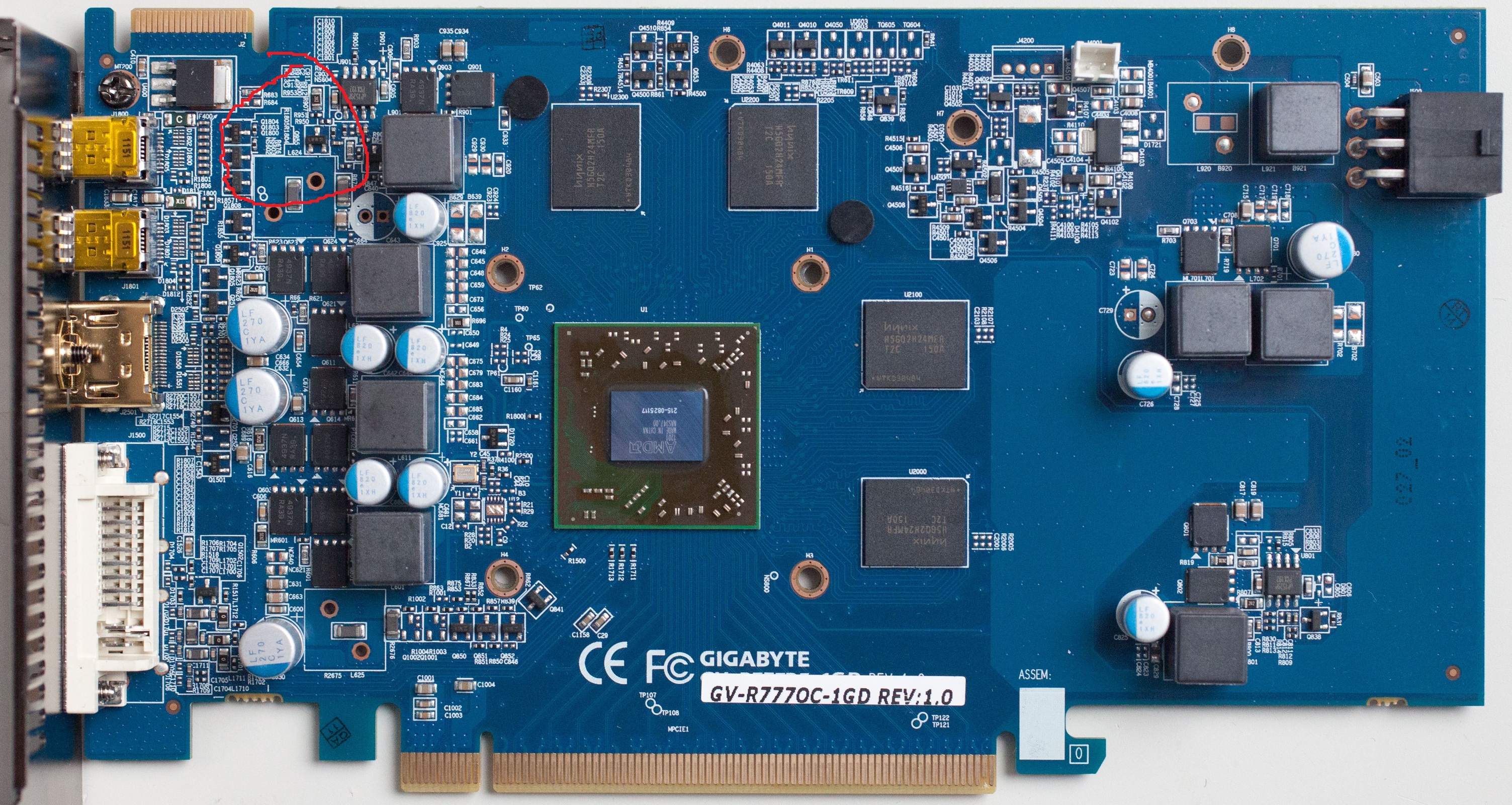

Posiadam Gigabyte HD7770. Karta jest w pełni sprawna (przetestowana pod obciążeniem na różnych płytach głównych i z różnymi zasilaczami), ale od czasu zmiany na używane mobo ASRock P5B-DE jest bardzo niestabilna.
A mianowicie, system potraf się zawiesić na pulpicie na kilka sekund, a po chwili widoczny jest komunikat, że przywrócono sterownik do działania. I tak co parę chwil. Zwiększenie czasu TdrDelay w rejestrze nie skutkuje.
(Czasem jest możliwe korzystanie z przeglądarki przez dłuższy czas, ale obciążenie karty już powoduje problemy)
Po poddaniu karty pod obciążenie w FurMarku (czasem nawet wystarczy odpalenie przeglądarki), po kilku sekundach się karta/system zawiesza lub widać BSODA, z którego wynika, że problemem jest nieodpowiadający sterownik AMD (podejrzewam wadę płyty głównej)
O ile rozwiązanie tego problemu może być trudne, bardziej interesuje mnie, czy ktoś jest w stanie powiedzieć mi, za co odpowiadają zaznaczone na zdjęciach układy?
Te “miejsce” wydaje “brzęczący” dźwięk (charakterystyczny dla pracujących podzespołów) przez cały czas podczas obciążenia, aż dojdzie do zawieszenia.
Zauważyłem, że gdy mocniej ścisnę to miejsce podczas pracy karty - ton dźwięku się zmienia (w zależności od przyciśnięcia do dołu lub do góry), a gdy zrobię to za mocno - pojawiają się artefakty na ekranie i trzeba rebootować system.
Oczywiście, w innych miejscach nie zauważyłem żadnego efektu podczas przyciskania do dołu lub do góry.
Zmiana systemu na Win7 czy Win8.1 - nie skutkuje. Instalacje sterowników czy zmiany ustawień w biosie, a także zmiana zasilacza - bez skutku.
Sporadycznie, gdy coś pogrzebię przy ustawieniu karty w slocie, potrafi ona działać stabilnie pod obciążeniem, jednak już na drugi dzień wszystko wróciło do “normy” (sądzę że to poprawne działanie może być kwestią przypadku)
Czy ktoś ma jakąkolwiek propozycję działania w tej sytuacji? Czy ktoś się orientuje, co może ten obszar zaznaczony na zdjęciach oznaczać?
Bardzo dziękuję za przeczytanie tego długiego wpisu. Będę niezmiernie wdzięczy za każdy, nawet najmniejszy odzew! Jeszcze raz baaaardzo dziękuję!
