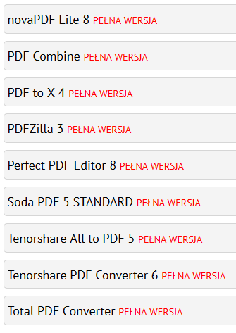

Kilka do wyboru
obraz
Właśnie specyfika tego pliku i zawartości jest taka że musi to być jeden plik, chodzi o szybkie wyszukiwanie a wtedy każdy plik musiałbym nazywać odpowiednio co byłoby jeszcze bardziej czasochłonne, druga rzecz że mała zmiana w projekcie w cadzie wiąże się z wprowadzeniem kilkunastu stron do tego pliku, analogicznie w wordzie, trzecia sprawa to drukowanie, najwygodniej mieć jeden pdf i drukować np 1-4;8-12;16-20;30-34 a nie otwierać kilka plików, ogólnie robiłem właśnie tak że miałem każdą stronę z osobna i to się nie sprawdzało.
te programy nie działają w pełni tak jak chciałem, najbliżej jest novaPDF jedynie nie można zamienić istniejących stron na te z wirtualnej drukarki
