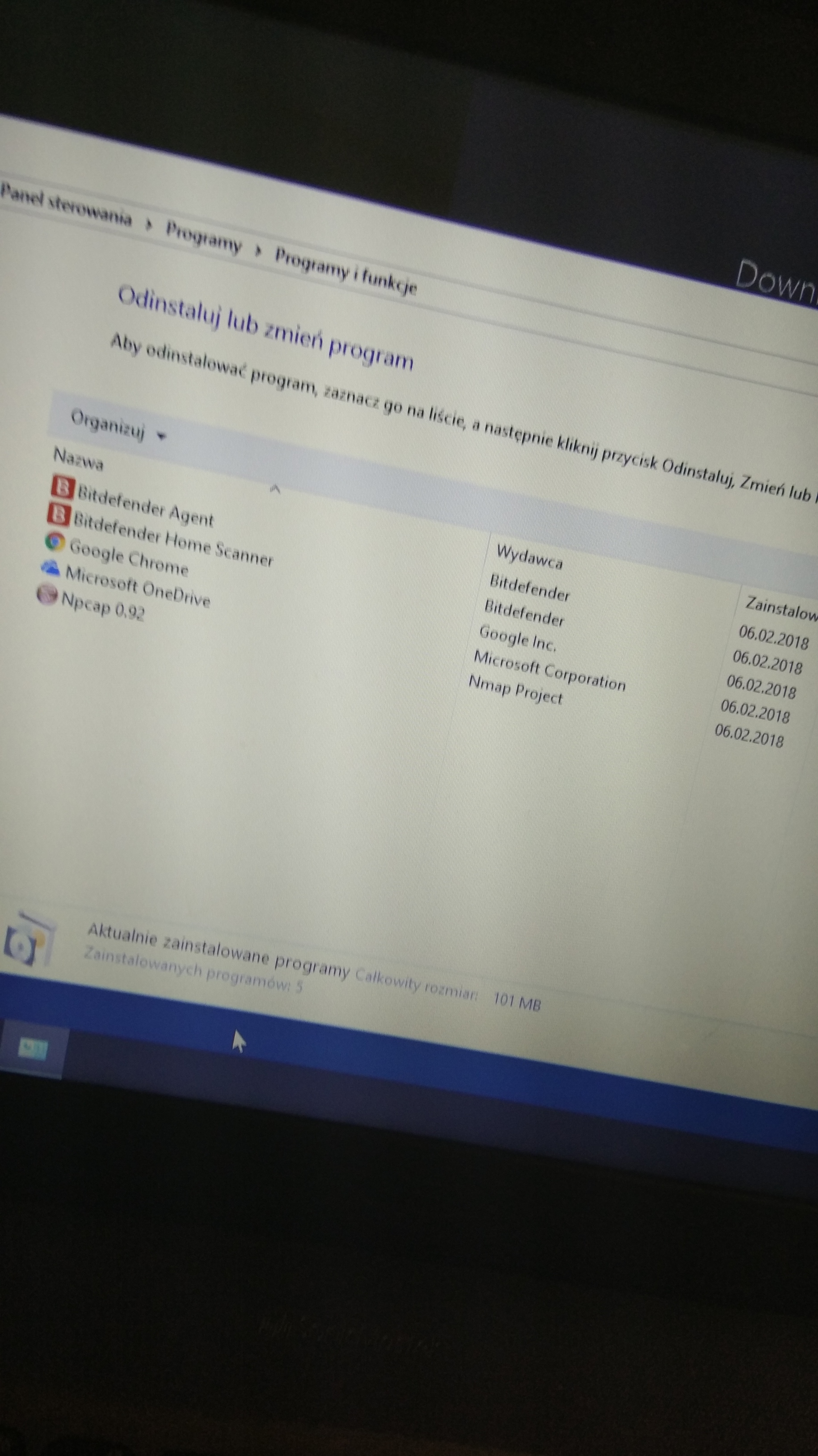

Tak kolego właśnie to zrobiłem i przepraszam za błąd który napisałem dałem poprostu boot menu i i włączyłem z pendrive na którym jest win10 mam wrzystko ogarnięte po za jednym
Nie za pusto tutaj nie powinnienem jakiś programów od Intel lub karty graficznej
Sterownik to trzeba zainstalować ale w10 sam pobierze przez WU to co mu będzie potrzebne raczej nic nie będziesz musiał instalować. Jak już zaktualizujesz Windę to zobacz w Menadżerze Urządzeń czy nie ma problemów.
