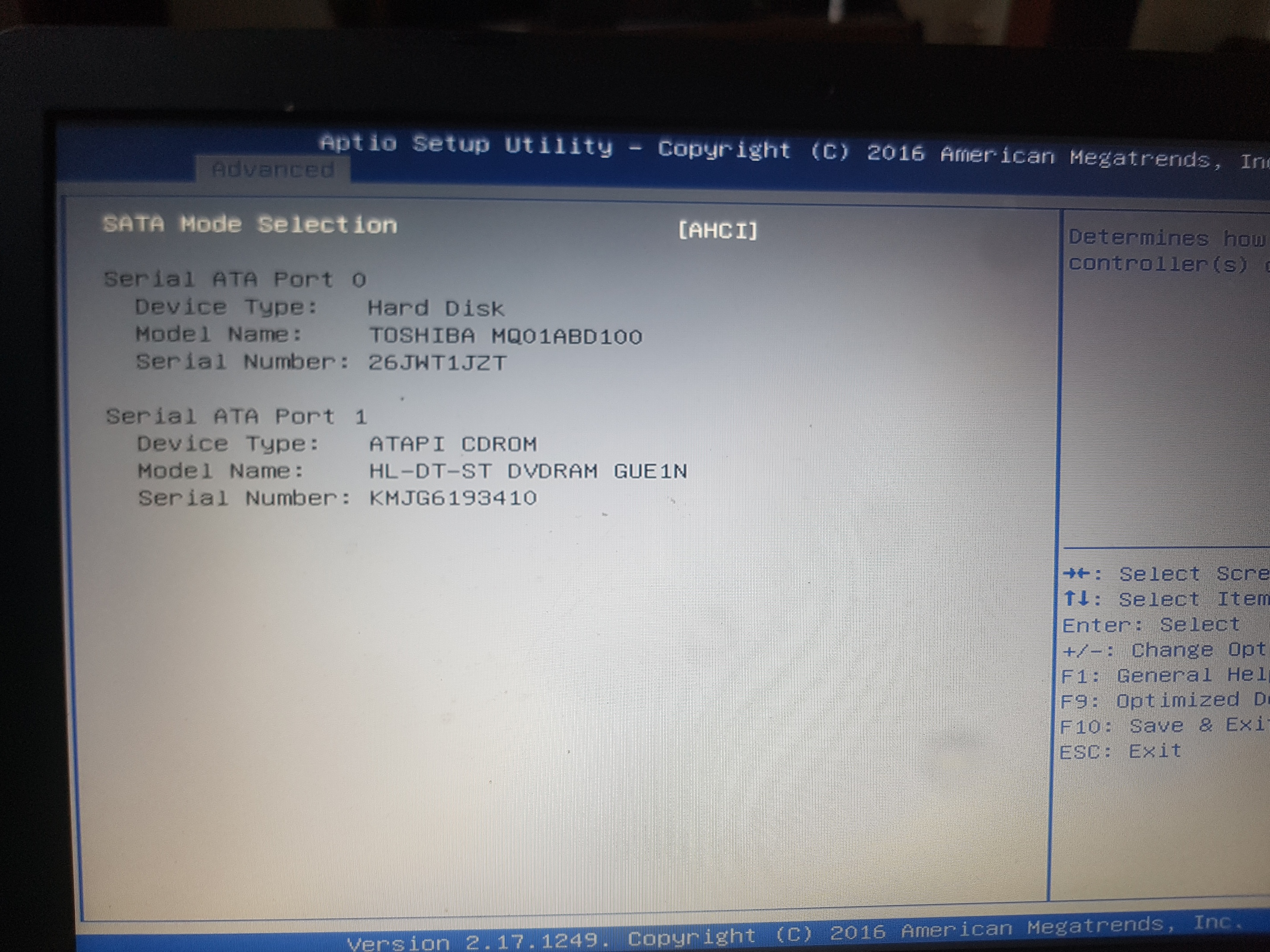

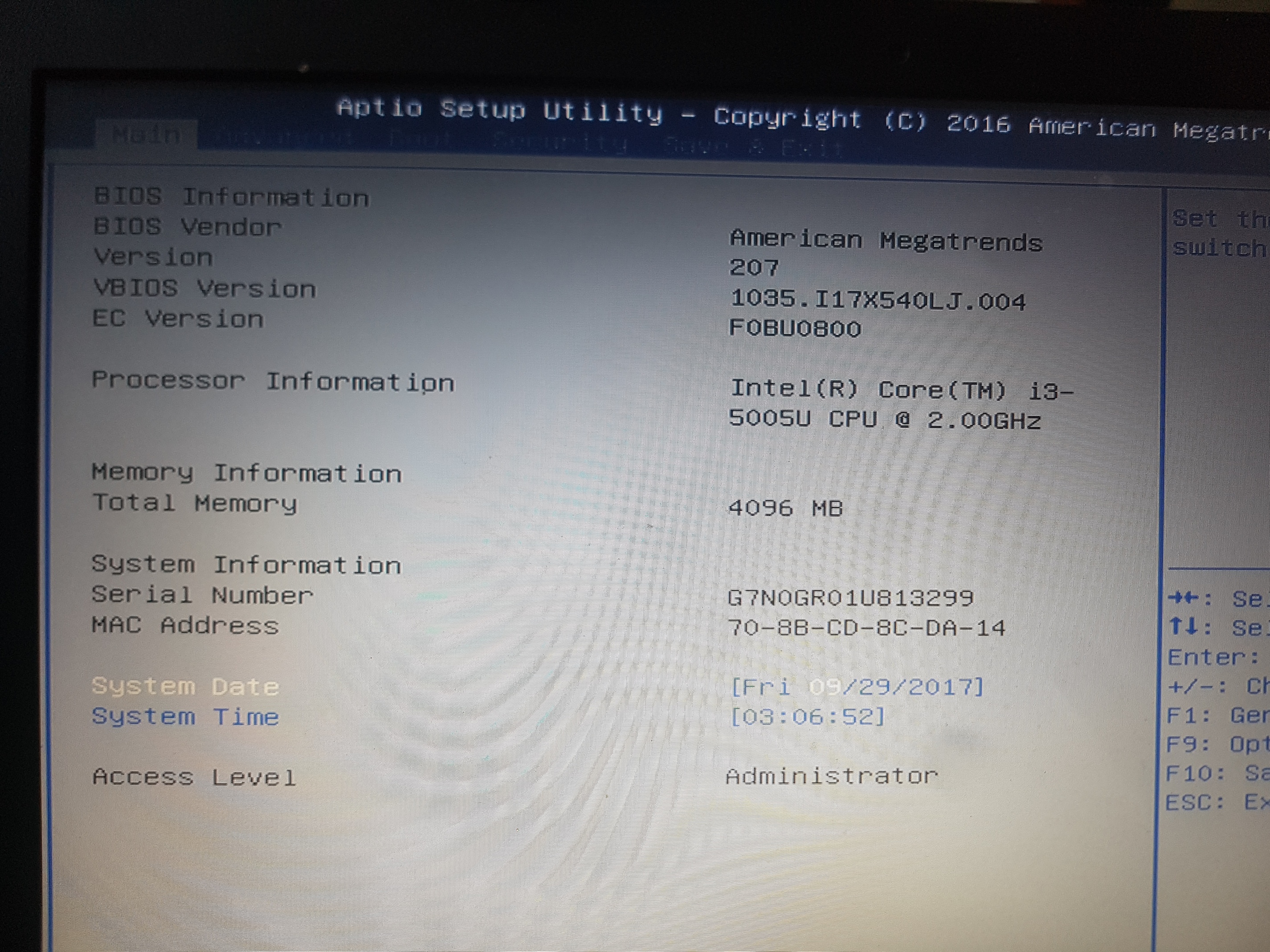

Przepraszam za brak odpowiedzi, byłem w delegacji i dopiero teraz mogę znowu wrócić do tematu. Z Linuxem nie próbowałem, poniżej zdjęcia BIOSU, secure boot wyłączony… Przy wybraniu startu z płyty dochodzi do momentu wyświetlenia logo win10 i “mielenia” kółeczka, po dłuższej chwili wyłącza jednak napęd i ekran przełącza się w czerń. Laptop: Asus A540LJ-XX670T

Wyjmij dysk z laptopa, podłącz do innego PC (najlepiej przez przejściówkę, choć może być i normalnie, do płyty), wywal absolutnie wszystkie partycje jakie tam są, (opcjonalnie, ale ja polecam, jeśli jest GPT: zmień na MBR i w laptopie zmień tryb na legacy), włóż dysk z powrotem do laptopa i wtedy przystąp do instalacji odpowiedniej wersji systemu (sprawdź najpierw jaka ona jest, pro czy enterprise). Enterprise aktywujesz podłączając firmowego laptopa do firmowej sieci.
