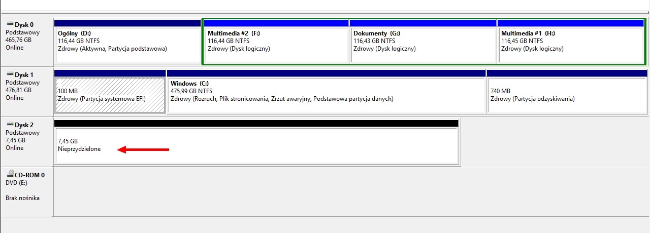

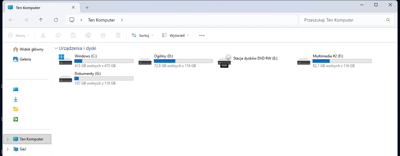

Właśnie w Ten Komputer jak na screenie powyżej pendrive nie jest w ogóle widoczny.
Można zobaczyć co widzi zarządzanie dyskami, może z jakiegoś powodu nie przypisał litery i reszta nie uległa uszkodzeniu.
Literę można próbować przypisać przez zarządzanie dyskami, Diskpartem lub mountvolem.
asziatko
(asziatko)
#5
@krystian3w przez Zarządzanie Dyskami pendrive jest widoczne, ale nie przydzielony
. Jak jest już widoczny pendrive to można go teraz sformatować poprzez Zarządzanie Dyskami?.

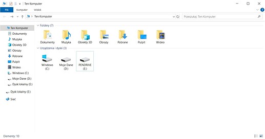

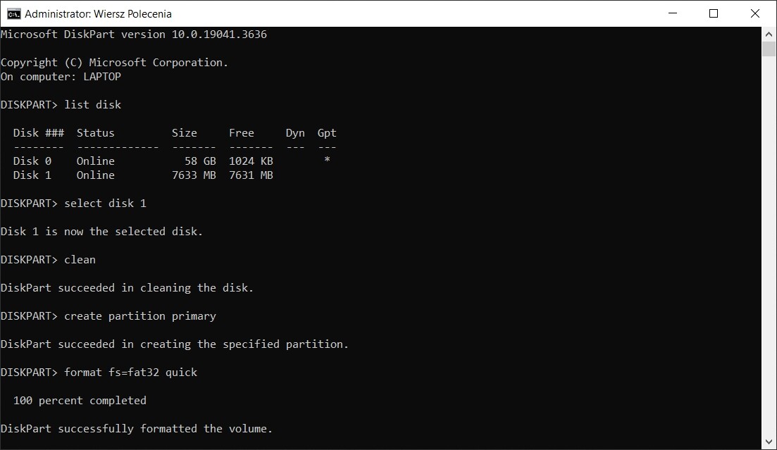

Odzyskalem pendrive znaczy się sformatowałem pendrive poprzez Wiersz Poleceń, komendami tekstowymi…
. Pendrive jest widoczny w systemie Windows…
. Dzięki wielkie Wszystkim za naprowadzenie i podpowiedzi jak zrobić żeby pendrive był ponownie widoczny.
