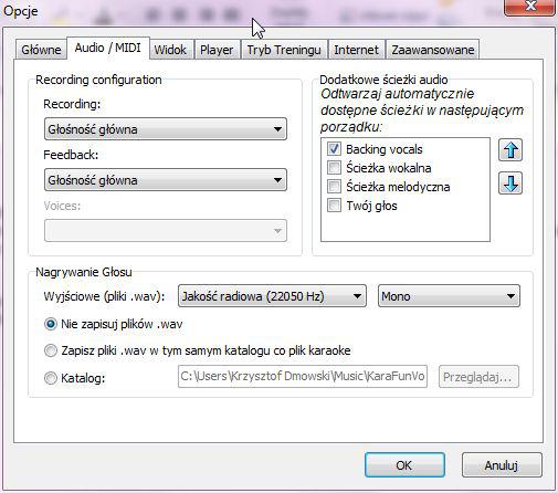

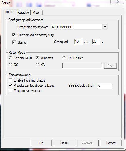

Zgadza się - wersja 2 KaraFuna jest tylko w 5 podstawowych językach, polskiego więc brak. Czy możesz pokazać na screenach zakładki z ustawień programu? Chodzi głównie o te, w których można wybrać domyśle urządzenie mapujące MIDI.
Pozdrawiam,
W ustawieniach programu vanbasco mam tylko opcję “urządzenie wyjściowe midi-mapper”. W ustawieniach dźwięku nie ma wielkiego wyboru. W zaś mikserze jest tylko dwa suwaki. Zrzut ekranu z programu karafun i z programu vanbasco

Zamiast głośności głównej możesz wybrać cokolwiek innego czy niestety nie? Na drugin ze screenów zaznacz w polu Reste Mode zamiast Windows pole General Midi i daj Zastosuj. Cokolwiek to zmienia?
Pozdrawiam,
Jest tylko głośność główna

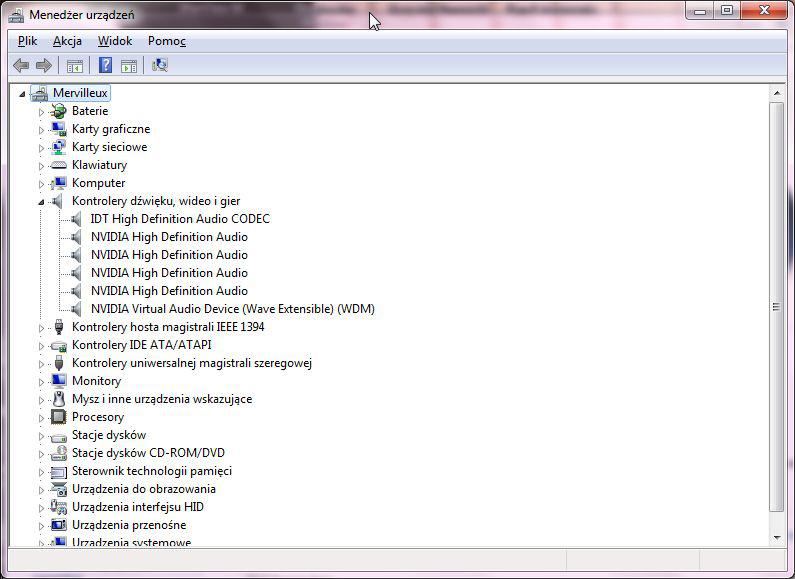

A możesz podać, jak dokładnie widziana jest karta dźwiękowa w menadżerze urządzeń? Tzn. pod jaką nazwą? Może ten układ dźwiękowy nie obsługuje już plików MIDI?
Pozdrawiam,
Dimatheus
Hej,
Niestety to niewiele mówi. Możesz w takim razie podać nazwę i producenta płyty głównej? Pomóc w tym może program CPU-Z bądź HWInfo.
Pozdrawiam,
Według HWInfo płyta główna to Hewlett-Packard 3659.
