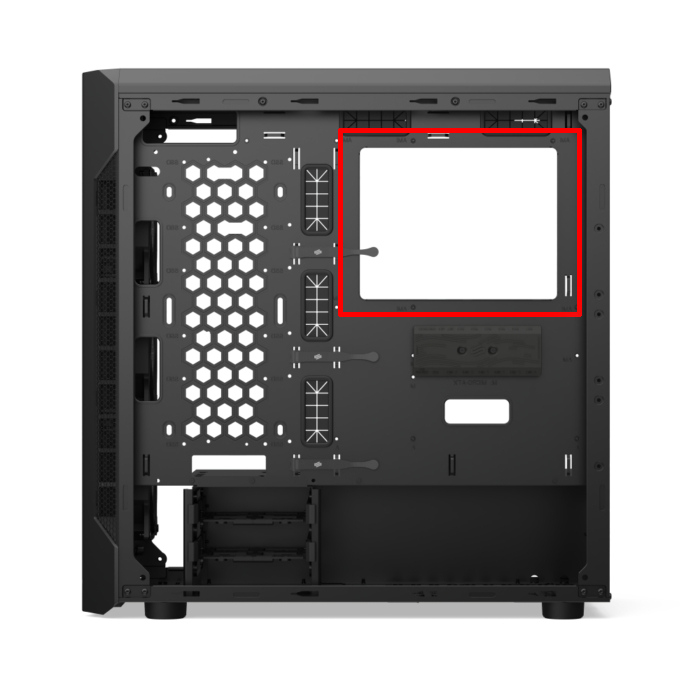

Czy przy montażu tego chłodzenia zawsze trzeba wymontowywać płytę główną z obudowy? Dałoby się w jakiś sposób zrobić to bez wyciągania tej płyty, czy raczej będzie ekstremalnie trudno?

Obejdzie się bez wyjmowania płyty, jeśli tylko w obudowie jest “okno”, przez które widać backplate procesora:

Dzięki za odpowiedź. Obudowa to “Fractal Design Define R6” więc wygląda na to, że ma to “okno”. Jeszcze poczytam / pooglądam i chyba zamówię dziś wieczorem.
