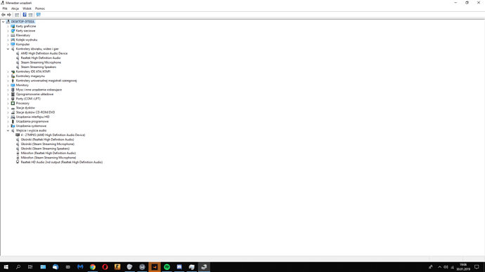

64 bity windows 10 (co do karty nie jestem pewny jak sprawdzić ale daje screena z menedżera urądzeń
Sprawdź jeszcze czy w Panelu sterowania istnieje pozycja Menadżer Realtek Audio HD lub jakoś tak podobnie. Z tego zrzutu wygląda mi jednak, że wszystko jest OK co do oprogramowania i sterowników audio.
