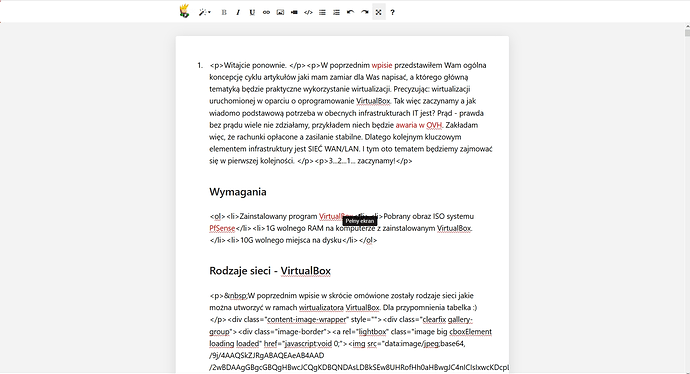

Niestety edytor na blogu jest jednym wielkim nieporozumieniem… Nie radzi sobie z formatowanie (nagłówki, punktowanie) nie można normalnie wstawić linka do wypunktowanego tekstu bo powoduje to rozjechanie się całego formatowania, i wyplucie tekstu łącznie z tagami HTML. Przesunięcie zdjęcia powoduje często po zapisaniu taki oto efekt jak na screenie https://i.imgur.com/g6uYu35.jpg i pieczołowicie przygotowywany wpis idzie w … i trzeba zaczynać od początku. Przydałby się jakiś bardziej przewidywalny edytor niż summernote np CKEditor, Tinymce lub inny. Tak to na prawdę odechciewa się cokolwiek pisać jak po godzinie lub więcej szlag trafia całą wykonaną pracę a odtworzyć nie ma jak :frowning:

@narandill nie traktuj tego jako ataku, ale po prostu szlag mnie wczoraj trafił jak po chyba po dwóch godzinach pisania szlag trafił wszystko po kliknięciu zapisz. A że była to chyba 1 może 2 godzina to… sam rozumiesz :wink:

Co do tagów, na pewno wariuje obsługa list numerowanych, po wstawieniu linka do zaczyna się rozsypywać kod i pluje znacznikami.

Sprawdzimy wszystkie listy w połączeniu z linkami.

Żeby odwzorować problem z listami:
  1. utworzyć nową listę
  2. skopiować tekst z podpiętym linkiem np: Zainstalowany program VirtualBox
  3. wkleić i popsuć :frowning:
dzieje się tak głównie przy kopiowaniu z innego wpisu, artykułu czy też MS WORDa.
