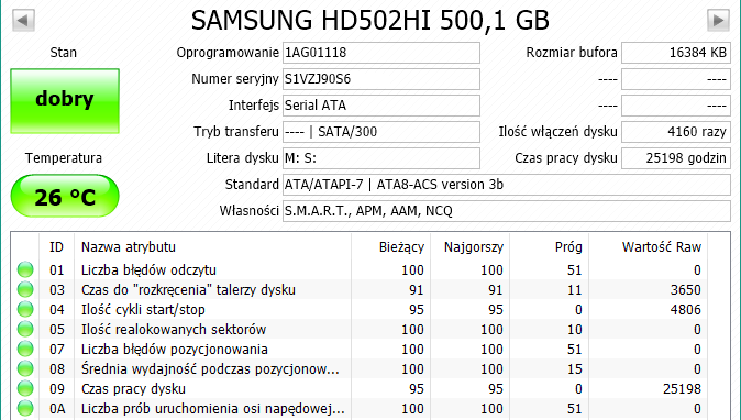

51° to może nie tak mało, ale też nie ma tragedii. Widzę, że u mnie SSD jest najcieplejszy ze wszystkich dysków, talerzowce są dużo chłodniejsze.
SSD:
Jeden z HDD:
