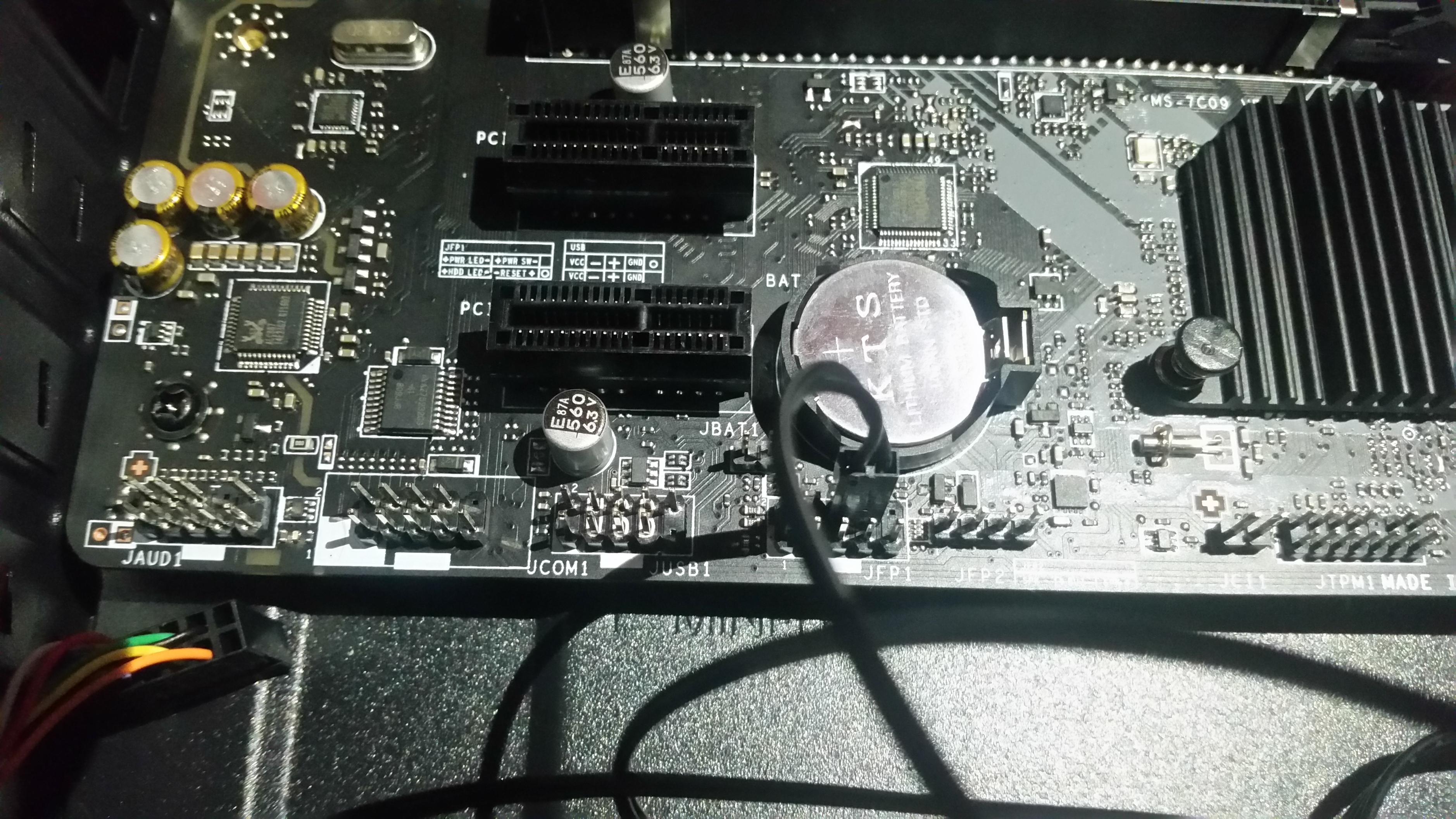

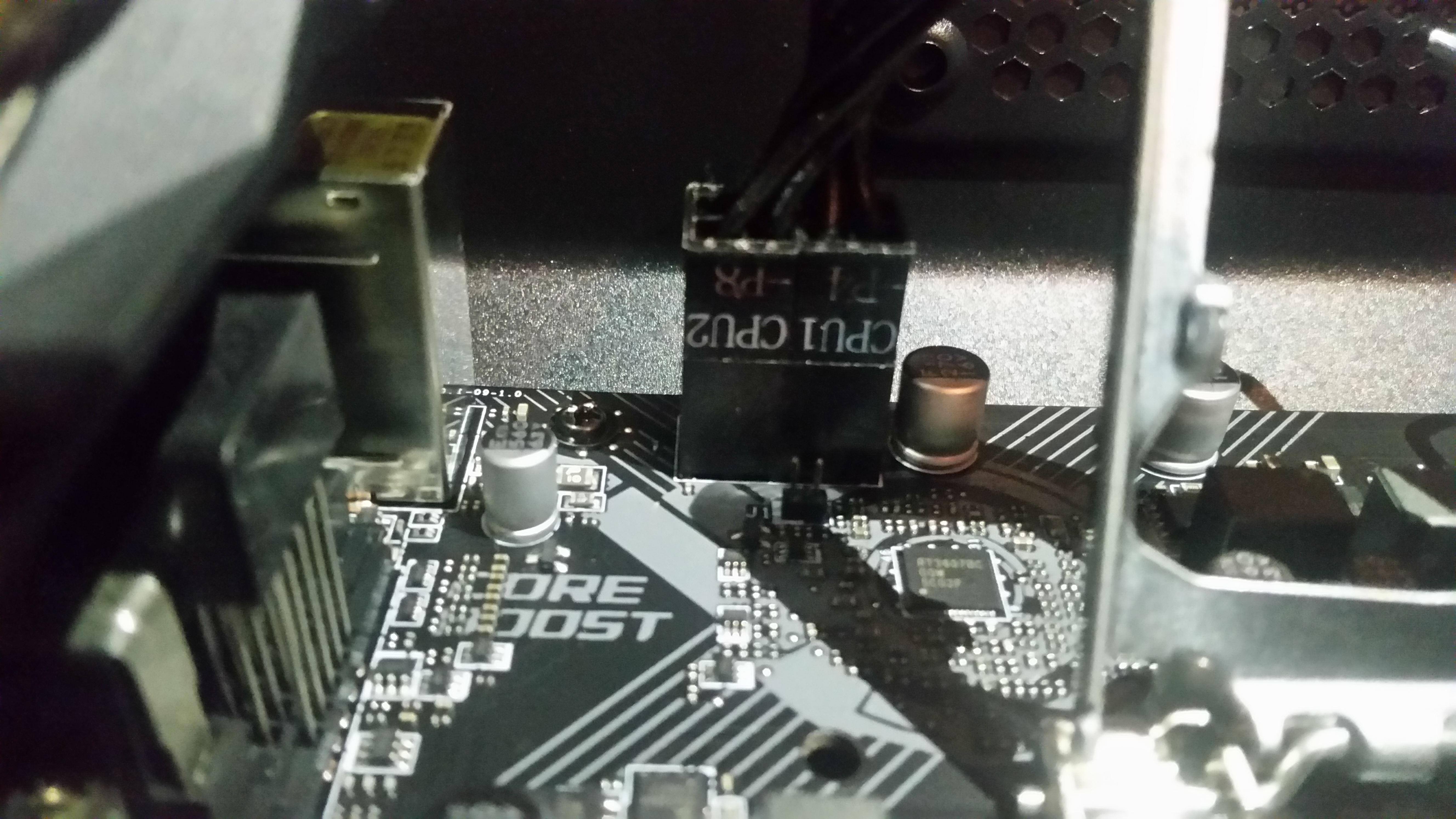

Witam, przekonałem różne fora i nie mogę znaleźć konkretnie mojego problemu. Złożyłem nowy komputer i finalnie wylacza się po sekundzie. Wszystko dołączyłem i nadal bez skutku. Dopiero odłączenie gniazda 4/8pin od płyty głównej skutkowało ze komp się nie wyłączył. Mam plan żeby ze swojego kompa obecnego przełożyć zasilacz ale wolałbym tego nie robić i tutaj proszę was o pomoc co robić?
Konkretnie Twój problem łatwo zlokalizować :slight_smile: Zacznij od braku zdjęcia jak podłączyłeś, ponadto co podłączyłeś i na jakim zasilaczu.
W obecnym stanie rzeczy są w zasadzie dwie prawdopodobne możliwości:
  1. spowodowałeś zwarcie (i uszkodzenie) płyty głównej poprzez złe podłączenie kabli
  2. Zasilacz jest walnięty, tylko wtedy by nie startował niezależnie od podłączenia tego dodatkowego kabla.
Płyta główna msi H310M pro vdh plUs
Zasilacz pure power 11 600W firmy be quiet
Zacząć od braku zdjęcia? W sensie mam wrzucić zdjęcie jak mam podłączone kable od zasilacza do płyty?
Nie przykręciłeś przypadkiem płyty głównej bezpośrednio do obudowy, z pominięciem miedzianych dystansów?
Nie nie, miedziane dystanse są. Po odłączeniu pin4/8 to wiatraki chodzą wiec nie wiem czy to nie zasilacz bo przyszedł raz owiniety folią bąbelkową i kartonem, wiec trochę słabo

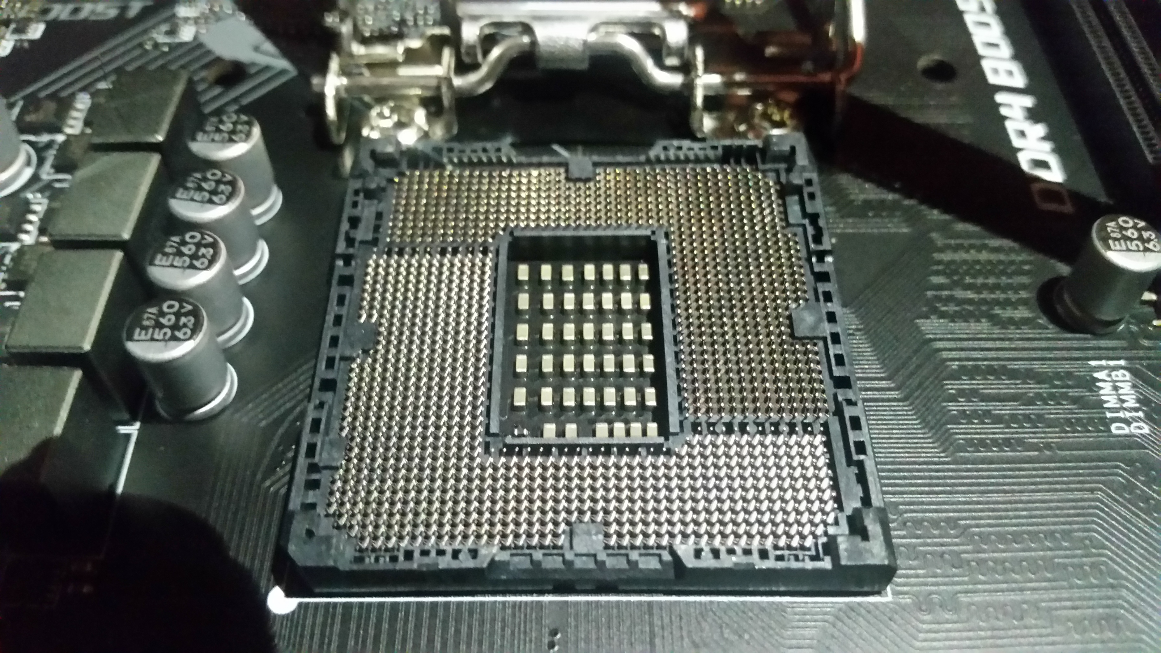

Zerknij jeszcze czy pinów procesora nie pogiąłeś.
