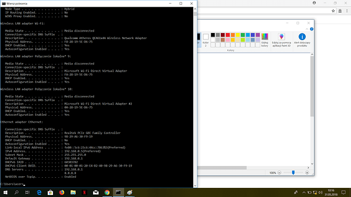

Po podpięciu tego feralnego laptopa przez kabel wyświetla się “Sieć niezidentyfikowana”, na stronę rutera wejść nie można.
Ipconfig pokazuje, że adres jest jakiś “z czapy”.
Po ręcznej zmianie adresu, połączenia dalej brak.
Zrobiłem test DNS, ale sam nie wiem co o tym sądzić.
