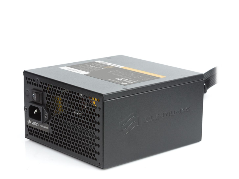

Mocny i bezpieczny zasilacz, nowy model z jeszcze lepszymi parametrami. 600W spokojnie wystarczy bo zestaw nie będzie dobijać do 400W.

- Zasilacz do komputera SilentiumPC Supremo M2 550W 80 Plus Gold
