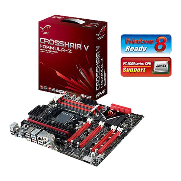

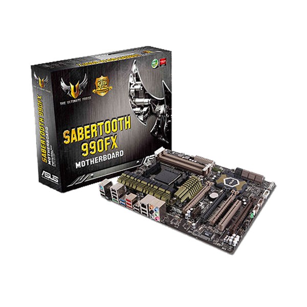

Aż z ciekawości sprawdziłem AM3+
Obsługa kolejnych procesorów wprowadzana wraz z aktualizacjami UEFI.
Ten przeklęty Intel…
ile czasu trzyma socket AM3 a ile socket Intela ? nie ma porownania
Co ma do rzeczy technologiczne stanie w miejscu AMD?
Tak po prostu działają płyty główne i układy logiki, że potrzebują instrukcji do obsługi danego procesora.
Spójrz na platformę X99 Intela, obecną na rynku od 2014 roku. Płyty, które wtedy weszły na rynek nie obsługiwały procesorów Broadwell, po prostu tej architektury nie było wtedy na rynku. Stąd też obsługa nowych procesorów wprowadzana była przez mikrokody UEFI.
Nowsze płyty, wypuszczone pod koniec 2016 jednak obsługują już je prosto z pudełka, mimo że są oparte na tym samym chipsecie.
I z AM4 będzie tak samo, wszystkie procesory które wyjdą po premierze podstawowych modeli (zapisanych już w UEFI płyt), będą musiały być zaimplementowane aktualizacją.
