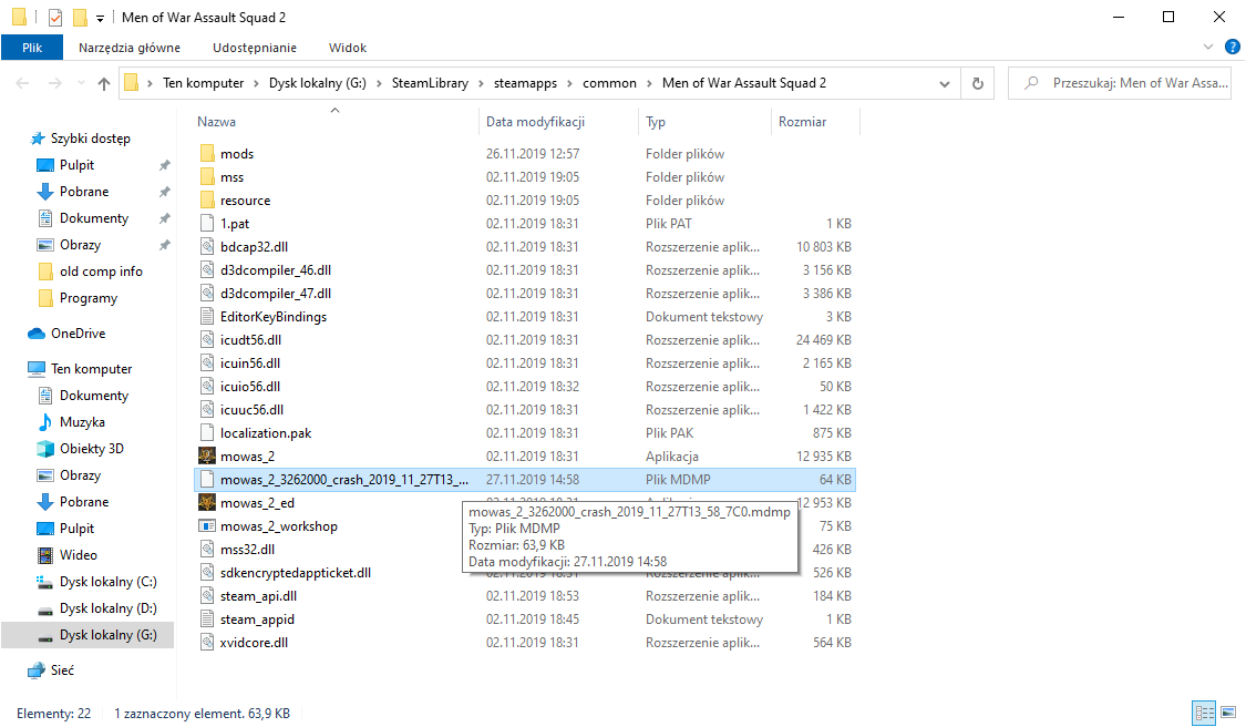

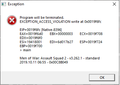

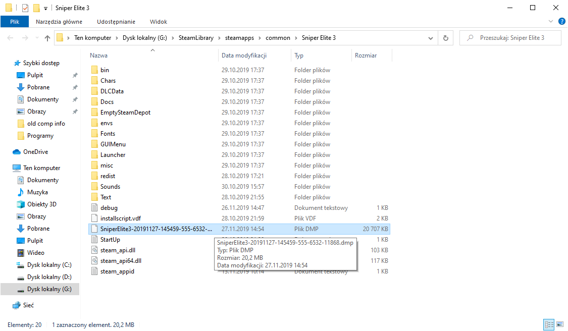

Nie mogłem odpisać, bo jest tu jakiś limit komentarzy… Zrobiłem jak napisaliście no i dalej się opiera i nie działa. Po każdej próbie włączenia gry, w wszystkich grach które wywalają (Póki co to trzy testowałem i tak samo praktycznie się zachowują) pojawiają się w ich folderach takie pliki, które po otwarciu poprzez notatnik pokazują jakieś chińskie znaczki i trójkąciki.

Nie wiem czy będzie to miało związek, ale dla Sniper Elite zmień język we właściwościach gry na Steam na angielski: PPM na grę->Właściwości->Język. Zainstalowałem grę by sprawdzić jak to u mnie wygląda i gra działała, ale w grze nie było w ogóle tekstu. Zmieniłem język na Angielski i od razu wsio wróciło. Kurde. To nie pierwszy raz gdy język Polski na W10 robi problemy. W pracy mam problem z polskimi znakami, które w plikach PDF rozwalają całe dokumenty i to tylko tych stworzonych na W10.
