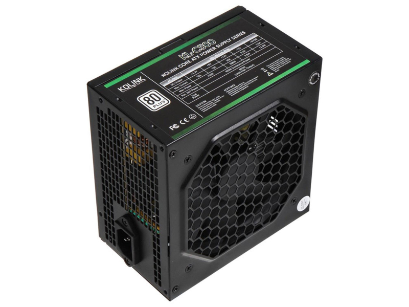

Wystarczy to:
A jeżeli chcesz uporządkować fajnie kable w obudowie (np. masz taką z oknem) to ten, który Ci podano jest jak najbardziej super.

Ok ale ten jest niemodularny, z takich to i 450W są co mu wystarcza.
W polodnie idę kupić . Koledzy to który :upside_down_face:
Jak masz wolny hajs to SilentiumPC Vero 600 jak nie chcesz dużo wydawać to ten Aerocool co podałem.
