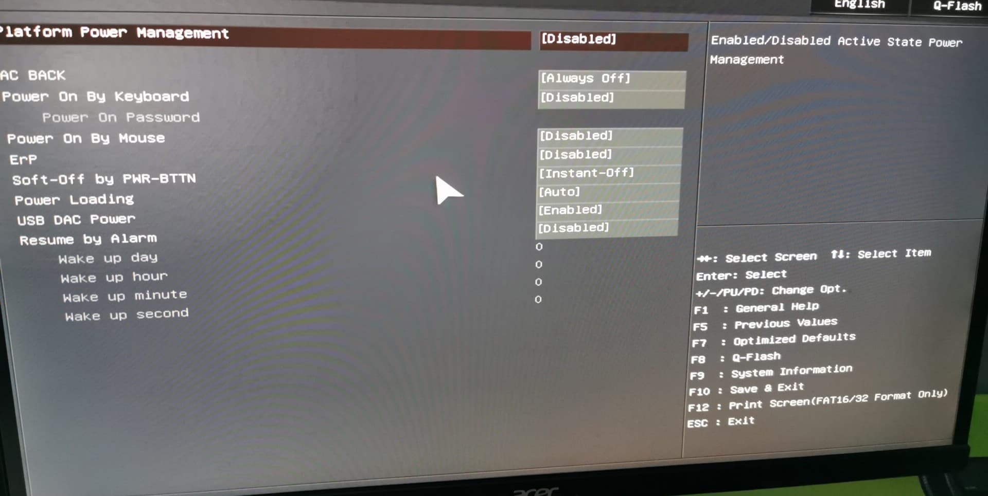

memtest zrobiony i wszystko jest git jednak problem z wylaczaniem dalej jest
czy jest to mozliwe ze to moze byc przez ustawienia w biosie ?
Sprawdź jeszcze timingi pamięci.
U siebie też tak grzebałem, sprawdziłem wszystkie ustawienia systemu i biosa.
co dokladnie masz na mysli przez timingi pamieci?
Sprawdź jakie zaleca producent a jakie masz w biosie.

Nie, na razie odpuściłem sobie szukania awarii i nie używam komputera do gier na filmy i inne mniej wymagające rzeczy działa.
Dobra sytuacja jest taka zamówiłem nowy zasilacz może faktycznie przyszedł uszkodzony. Dam znać jak poszło gdy przyjdzie.
Dobra wiadomość wymieniłem zasilacz na TX650M corsair i wszystko smiga jak narazie. Temat zakonczony dziekuje wszystkim za pomoc.
