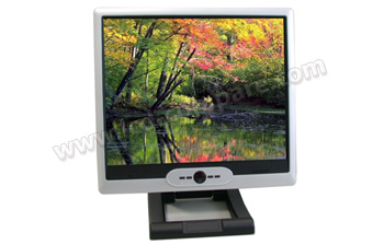

I teraz rodzi się tutaj moje pytanie. Mam dwa monitory. Pierwszy z nich (główny na którym teraz obecnie pracuję) to: LG Flatron W1934S wyświetlający obraz w rozdzielczości 1440 x 900 px.
A drugi który posiadam ale jest nie podłączony to Iisonic IIM17F, który może pracować w najwyższej rozdzielczości 1280 x 1024 px. Tego drugiego chciałbym używać blisko mojego łóżka aby móc oglądać filmy :slight_smile:
Jednak chciałbym się od Was dowiedzieć czy jest możliwość aby np. podlączyć oby dwa monitory do tej karty graficznej ale np. podczas uruchamiania komputera wybrać na którym obraz ma być wyświetlany? I jaki to będzie miało wtedy wpływ na rozdzielczość podczas pracy systemu?

A więc moi drodzy bo już się troche pogubiłem w waszych odpowiedziach. Jak będzie wyglądała kwestia z tą rozdzielczością przy monitorach które pokazałem.
Sprawa jest prosta - rozdzielczość będziesz miał taką jaką sobie ustawisz, wcale nie musisz mieć ustawionej maksymalnej obsługiwanej rozdzielczości ani nawet rozdzielczości o takich samych proporcjach jak monitor (choć ustawienie rozdzielczości o proporcjach 4:3 przy monitorze 16:9 lub odwrotnie jest raczej bez sensu).
Natomiast to czy będziesz musiał na obu mieć ustawioną identyczną rozdzielczość czy nie koniecznie będzie zależeć jaki tryb wybierzesz (patrz mój post powyżej).
Dla przykładu ja mam ustawiony tryb Dual View i na monitorze ustawionym jako główny (19 calowy 4:3 podłączony pod D-Sub) mam rozdzielczość 1152x864 a na TV ustawionym jako monitor 2 (panoramiczny Full HD podłączony pod DVI) mam rozdzielczość 1920x1080.
