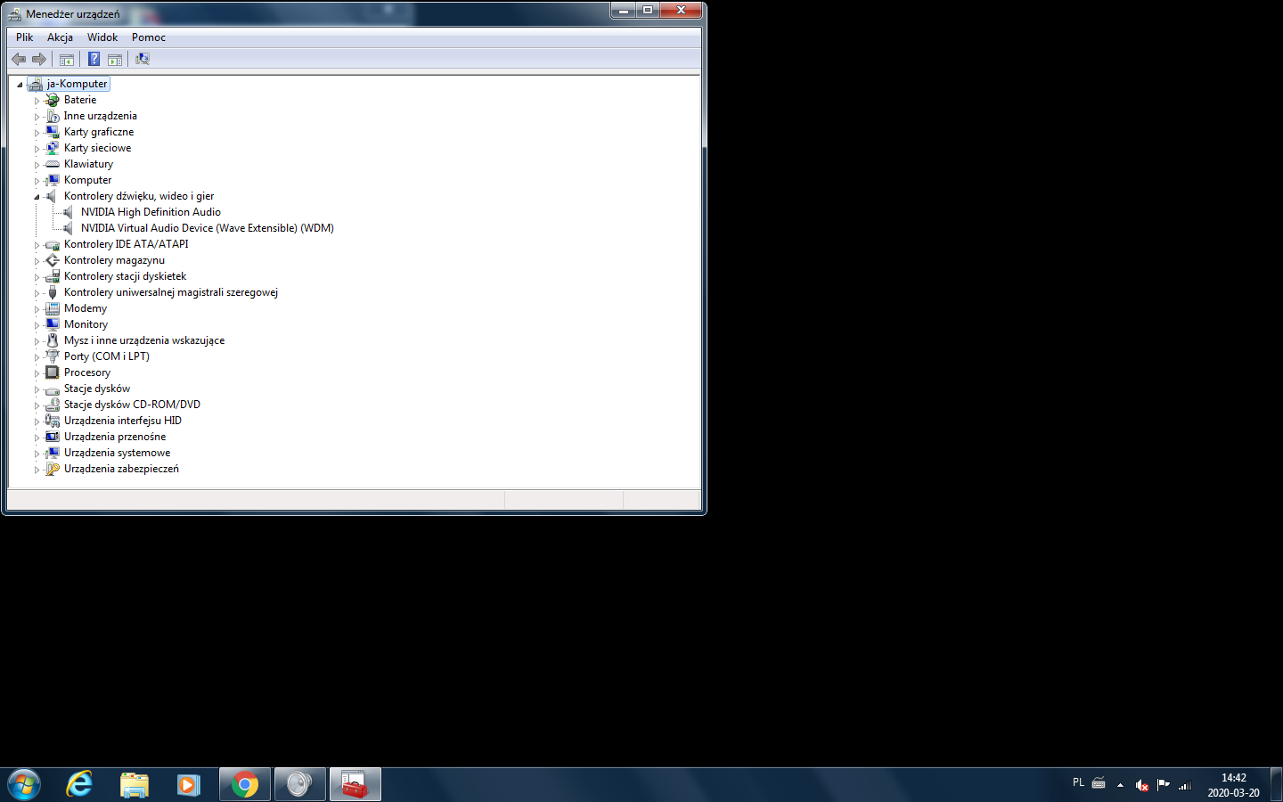

Witam mam problem z kartą graficzna
mam karte graficzną NVIDIA GeForce GT 710
Procesor Intel core 2 duo cpu E6750 2.66ghz 2.67ghz
4gb ram

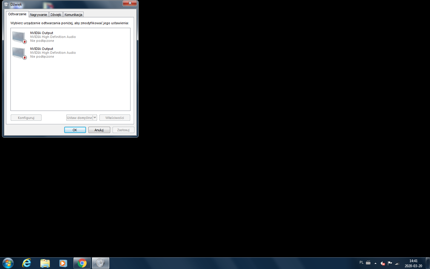

Problem jest taki włozyłem karte graficzną do komputera i teraz nie ma dźwięku nie wiem czy to jest problem sterownika ale sterowniki są poprawne
mam windows 7
Przy głośnikach pojawia sie Nie podłączono głośników ani słuchawek choć są one podłączone
a i chciałbym dodać ze płyta główna ma zintegrowaną kartę graficzną i po podłaczeniu do niej dźwiek normalnie działa
Dźwięk pewnie będzie pod HDMI, czyli jak podłączysz monitor tym kablem będziesz miał dźwięk z monitora. Z tego co widać zniknęły ci sterowniki dźwięku z płyty głównej najprawdobniej gryzą się z Geforcem. Rozwiązanie znaleźć nowszą wersję sterownika audio (płyta główna) lub kupno karty muzycznej od 100 zł chodzą, pod PCI, lub na USB
tak pisze że przez hdmi ale w poprzednim komputerze była ta karta i normalnie działało po podłączeniu
czyli najlepiej co zrobic ?
znaleźć płytę CD ze sterownikami powinna być dołączona do kompa, jezeli nie ma zainstalować program typu Aida lub Everest one dokładnie powiedzą jaka ma Pan kartę dźwiękową zintegrowaną. Wpisac w google jej nazwe, sciagnać sterowniki na windowsa którego Pan ma.
