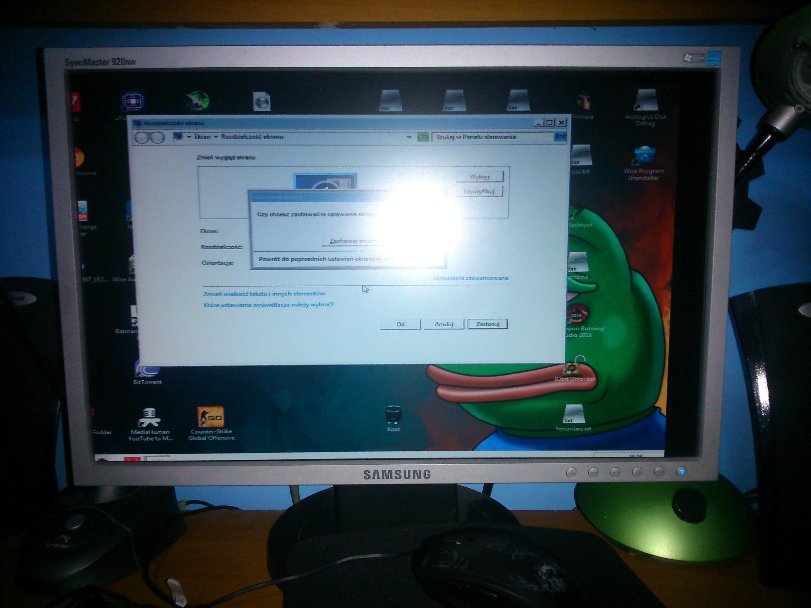

Posiadam kartę graficzną 9600gt, podłączoną do monitora przez adapter dvi-vga. Problem polega na tym, że rozdzielczość np. 1152x864 przy 60hz, 1280x1024 przy 75 nie pasuje do ekranu. Obraz jest przesunięty i wychodzi poza ekran, ręczne przesuwanie ekranu nic nie daje, obraz przesuwa się ale dalej jest w tym samym miejscu. Przez to mam problem z graniem w gry gdzie nie można ustawić częstotliwości odświeżania, przez co na każdej rozdzielczości obraz jest wywalony poza ekran.

Przy 1152x864

Oczywiście, że próbowałem przyciskiem “auto” ale wtedy obraz jeszcze bardziej spierdziela. Problem, że od rozdziałki 640x480 do 1280x960 przy 60hz obraz nie pasuje, a przy 70hz w górę już jest dobrze

Dziwne jest też to, że w ustawieniach rozdzielczości nie mam 1440x900, muszę dodawać ją jako customową. A jak przesadzę z rozdziałką to wyskakuje “Not optimum mode. Recommended mode 1440x900” Czyli ta rozdziałka powinna być do wyboru a jej nie ma ? Dziwne rzeczy

Gdzieś wyczytałem, że wina może leżeć po stronie adaptera, faktycznie jest to noname za 3zł. Postaram się załatwić jakiś inny adapter i sprawdzę. Monitor jest sprawny, sprawdzałem podłączając do laptopa, wszystkie rozdzielczości działają dobrze, nawet z 1440x900 nie ma problemu i wygląda naprawdę dobrze gdzie na moim kompie jest masakra.
Zmieniłem adapter i zdecydowana większość rozdzielczości działa bez problemu. Pojawiła się opcja 1440x900 i wygląda tak jak trzeba.
