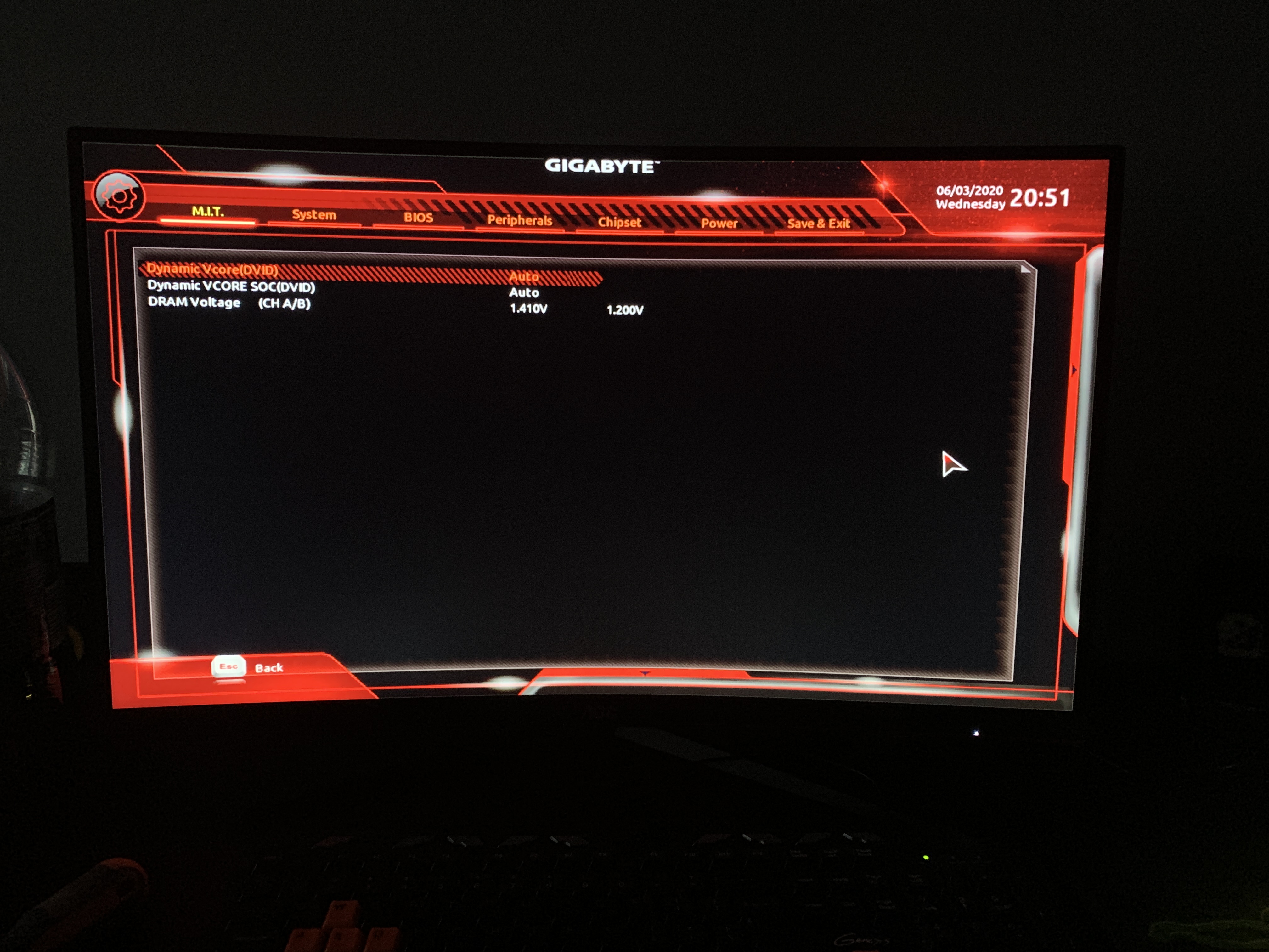

Podkrecam procka przez program ryzen master no ale oczywiscie co reset komputera wraca do defaulta , procesor ( ryzen 1600af ) pracuje na 1.375V przy 4.1Ghz stabilnie i teraz pytanie. Jak tą wartosc wpisac w napiecia w biosie? niestety na płycie gigabyta jest tylko dynamic vcore i 2 inne opcje ktore poddaja sie jedynie wartoscia np 0.120V+ nie moge ustawic zadnego dedykowanego napiecia jakiego chce. Skad mam wiedziec na jakim napieciu dziala procesor i ile dodac na vcorze jesli w biosie skacze od 1.044 do 1.092v . help!
Dynamic VCORE na “manual” i potem z palca 1.375
Mogę zrobić tylko auto normal i np +0.300 itp i obniżać albo zwiększać wartość
Aż mi się wierzyć nie chce, że nie możesz wpisać tam wartości z palca. Możliwe, że trzeba dodatkowo włączyć coś na kształt “expert mode”.
Wpisuje sobie 1.375v to i tak na Auto Mi zrzuca
Rozumiem, że klawiszami “+” i “-” możesz ustawiać tylko offset (dodatni/ujemny)?
Tak
Zjedź więc z napięciem w dół (ustawiając ujemny offset), a potem sprawdź w systemie za pomocą cpu-z jakie napięcie ustawiła płyta. Jeśli za wysokie, dokonaj stosownej korekty i tyle.
