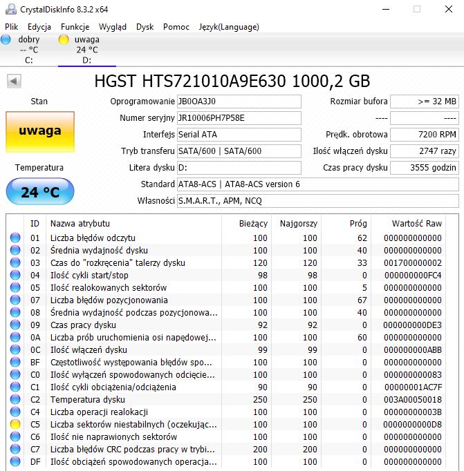

Ocena dysku, w jakim jest stanie?
C5 wartość D8 = 216 bad sectorów

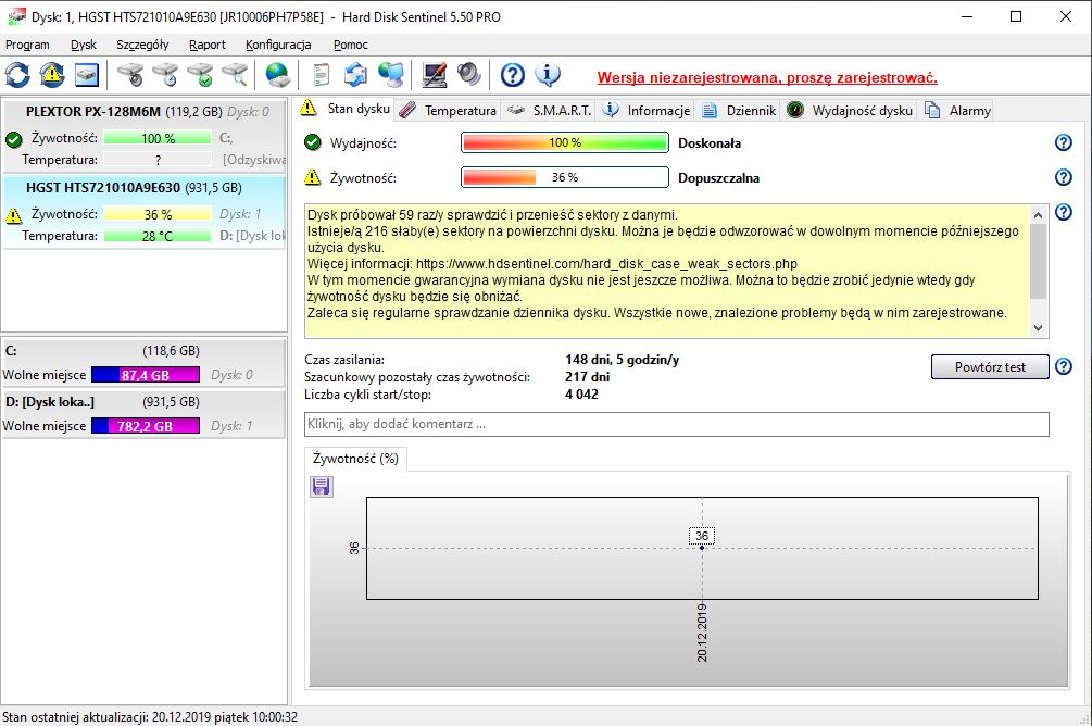

W celu łatwiejszego poznania stanu dysku polecam Hard Disk Sentinel - wystarczy wersja Trial
https://www.hdsentinel.com/download.php
Wrzuć zrzut ekranu z głównego ekranu HDS
Potrafisz czytać, obrazki pewnie też umiesz interpretować - dysk na w ogóle nieważne dane - możliwa utrata danych w każdej chwili.
Musiałbyś poobserwować dysk czy ilość Bad Sektorów rośnie czy jest stała.
Możesz też zrobić Hd Tune skan dysku aby zobaczyć jak te Bad Sektory są porozrzucane.
ok dzięki, tak teraz jest jasne, a pomoże czy zaszkodzi zerowanie i po tym remap ?
Raczej pokaże prawdę o stanie dysku, jeżeli przeżyje zerowanie i remap na tym samym poziomie - to proces degradacji został zatrzymany. Jeżeli liczba Bad Sektorów będzie większa to dysk już idzie w kierunku przycisku do papieru.
aha to będę obserwował po prostu co się dzieje i nie ruszać go lepiej :slight_smile:
Zrób to zerowanie i remap. Po prostu potwierdzisz stan dysku.
