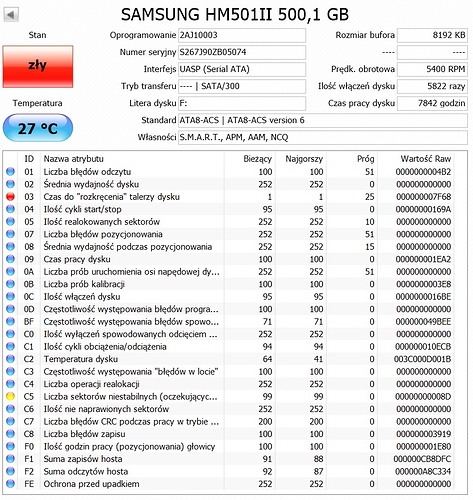

Witam, ostatnio dysk w kieszeni mi upadł i niestety coś zaczęło się z nim dziać. Zgrałem wszystkie dane odpaliłem MHDD zrobiłem skanowanie, zerowanie i na koniec remap. Niestety wywala MHDD przy remapie - błąd. Obecnie skanuję go HD Tune w celu założenia partycji i pozostawienia wolnego obszaru, gdzie znajdzie bad sektory. Oceńcie proszę czy jest sens się nim bawić czy lepiej dać sobie już spokój.

Śmietnik.

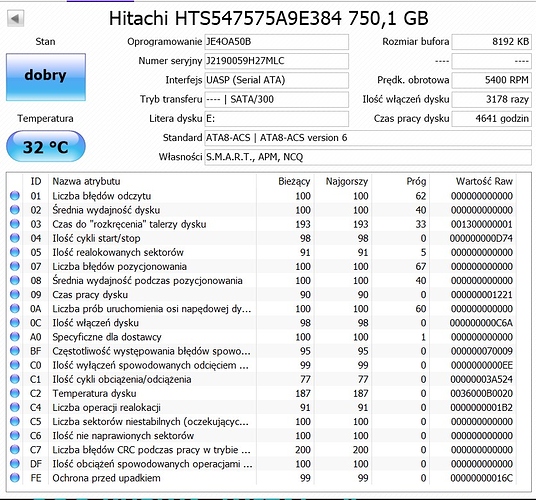

Jak się sypie to wszystko na raz… drugi w kieszeni i takie coś:
Jak tu sytuacja? Można coś z tym jeszcze zrobić?
