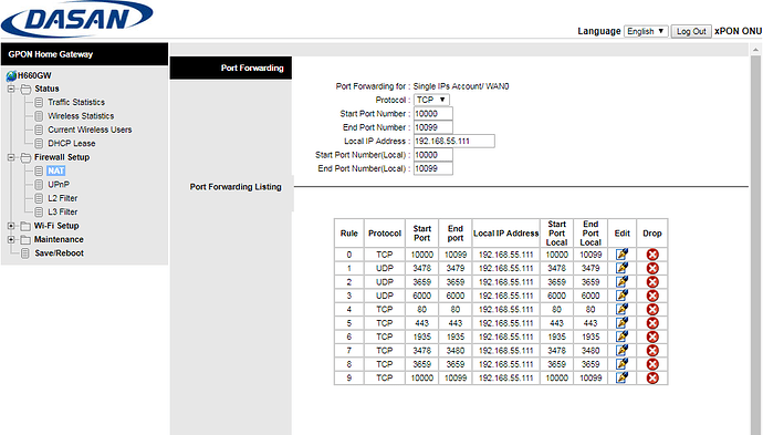

Witam, mam problem z lagami podczas gry na Ps4 (Fifa 18), i podobno może to być wina NAT typ 2. Posiadam internet 40mb światłowodowy, router dasan h660gw, prywatne ip (tak mi się wydaje). W routerze włączyłem uPnP, ustawiłem DMZ na ip konsoli, odblokowałem odpowiednie porty, chociaż nie jestem pewien czy poprawnie. Nestety problem lagów nie zniknął, mogę jeszcze zrobić cokolwiek żeby poprawić sytuację?
