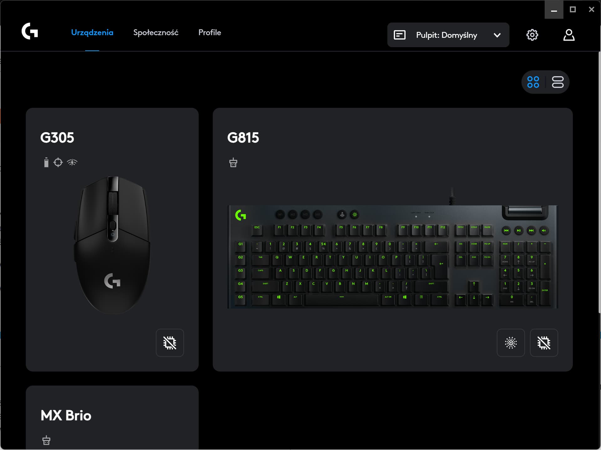

Blow, Tracer, A4Tech, Media-Tech… Szrot tani, który działa z 5 miesięcy max i do kosza. Jeśli znów coś się będzie działo, to kup jakiegoś Logitecha (Używam modelu G305) i warto, mówię. Do tego klawiatura G815 i kamerka do filmików na YT używana MX Brio 4K. Jestem zadowolony i polecam. :slight_smile:
Wcale tylko do gier nie trzeba używać serii G od Logitech. Chcesz popisać na G815, pisz. Myszka do pracy? Nie ma problemu, DPI sobie ustawisz, przyciski z boku itd.
