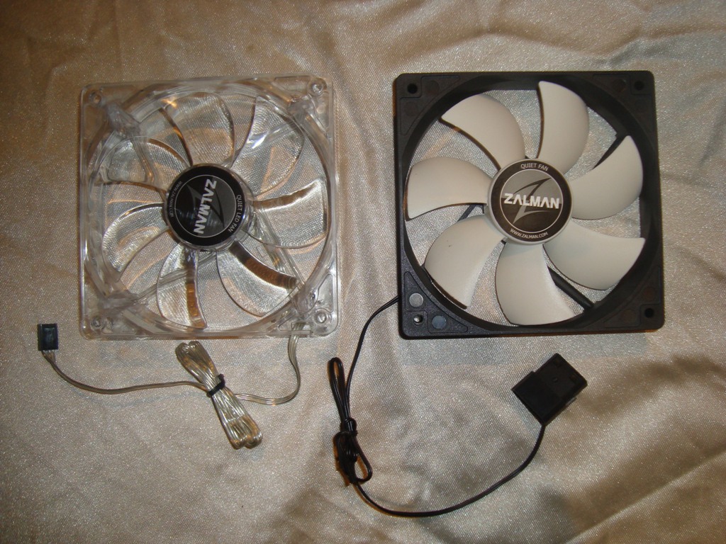

Odłączyłem 2 najgłośniejsze wentylatory w moim PC, z tyłu oraz z bocznej klapy. Został mi przód, góra i wentyl na radiatorze. Nie powiem, temperatura w środku wzrosła mi teraz o 5-6 stopni w stresie, i pokazuje mi że mam 50-52C. Jest to za dużo? Coś może nie podołać tej temperaturze? Czujnik temp. mam w bardzo dobrym miejscu ustawiony między RAM-em a grafiką i radiatorem.   Ale co dziwne temperatura procka jak by się bardziej ustabilizowała i w stresie nie ma nawet 55C. Co zrobić. Zostawić na razie to odłączone, czy wymienić te 2 głośne wentyle na coś cichszego, żeby jakiś wentyl był. Bez tych dwóch komputer jest prawie niesłyszalny, wcześniej od tego szumu zaczynała już głowa boleć. Obudowa Zalman Z9. Oczywiście próbowałem ze zmiana obrotów, ten boczny po zmianie na mniejsze obroty jest nadal dość słyszalny, a ten tylni to się nie da z nim nic zrobić ponieważ obraca się stałą prędkością.
Te najgłośniejsze.

kup sobie na tył obudowy taki wentylator i starczy
http://www.agito.pl/antec-true-quiet-120mm-82-858958.html?attr=1-433453
Ten Tylni też chyba mam 120 to by to pasowało. Chyba że jest jakaś przejściówka z molex na pin to wtedy bym sobie regulował szybkość wentylatora.
Boczny całkowicie zostawić wyłączony? Czy tam też coś dać. Może jeszcze jeden na górę bym dokupił bo mam wolne miejsce.
Może to lepsze od tego Antec? http://www.x-kom.pl/p/208666-wentylator-120x120mm-be-quiet-silent-wings-2-120mm.html
no pewnie że lepszy :slight_smile:
i tylko  na tył zamontuj,żadnych bocznych
Dzięki :slight_smile: Zamówię to i sprawdzę jak to będzie wyglądało.
