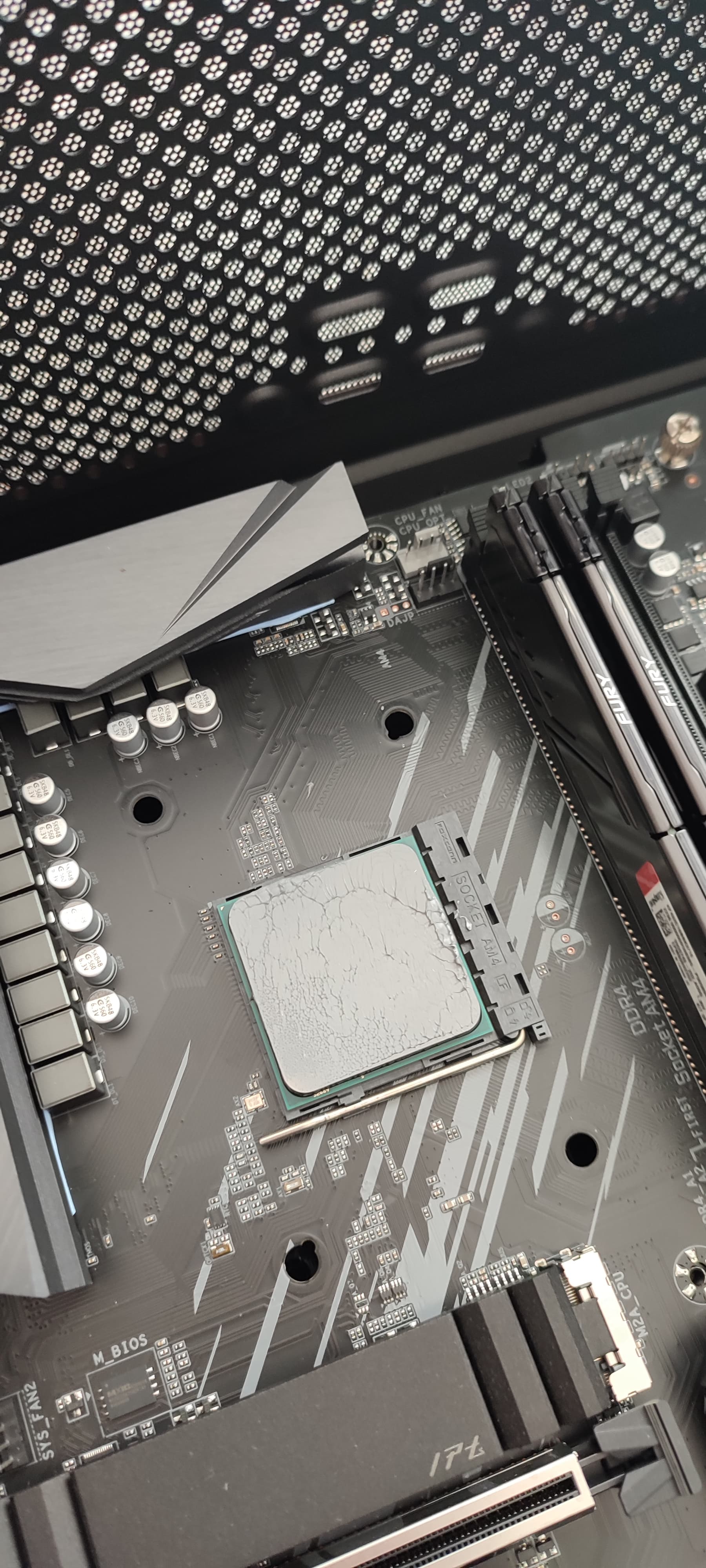

Witam. Mam pewien problem z moim sprzętem. Otóż po odłączeniu wiatraka z radiatorem od płyty głównej nie mogę go jakby włożyć spowrotem. Zrobiłem 2 zdj jak to wygląda, które wstawiam tutaj.
Wygląda to jakby te zaślepki do których się wiatrak wkręca wyszły razem z nim z płyty głównej. To jest bardzo dziwne, gdyż nie użyłem siły przy rozkrecanu tego. Gdy teraz kręcę śrubami też nic to nie daje.

Backplate spadło i musisz wyjąć płytę główną i jeszcze raz prawidłowo założyć chłodzenie.
Czyli ten backplate tam gdzieś lata z tyłu? Teraz jestem w pracy.
Jak wrócę do domu to zobaczę może gdzieś się rzeczywiście zawieruszył. Mógłbyś mi dać zdj jak to wygląda? Ewentualnie idzie to gdzieś dokupić? Dzięki.
Kawał blachy i po prostu po wykręceniu odpadł tam z tyłu i leży na dole tylnej ścianki obudowy.
Odkręcisz bok, wsadzisz na miejsce, położysz bokiem i wkręcisz chłodzenie. Na początku tylko lekko, aby załapały wkręty, a potem dokręcasz.
Oczywiście wcześniej należy oczyścić procesor ze starej pasty i nałożyć nową, inaczej będzie się gotowało.
