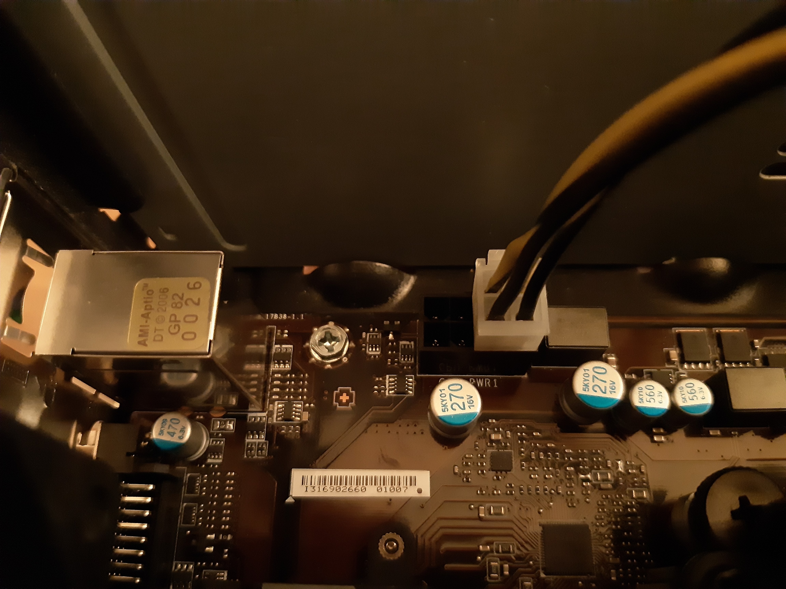

Moge normalnie wpiąć 4 piny, dodam może załącznik jak wygląda to wpięte.

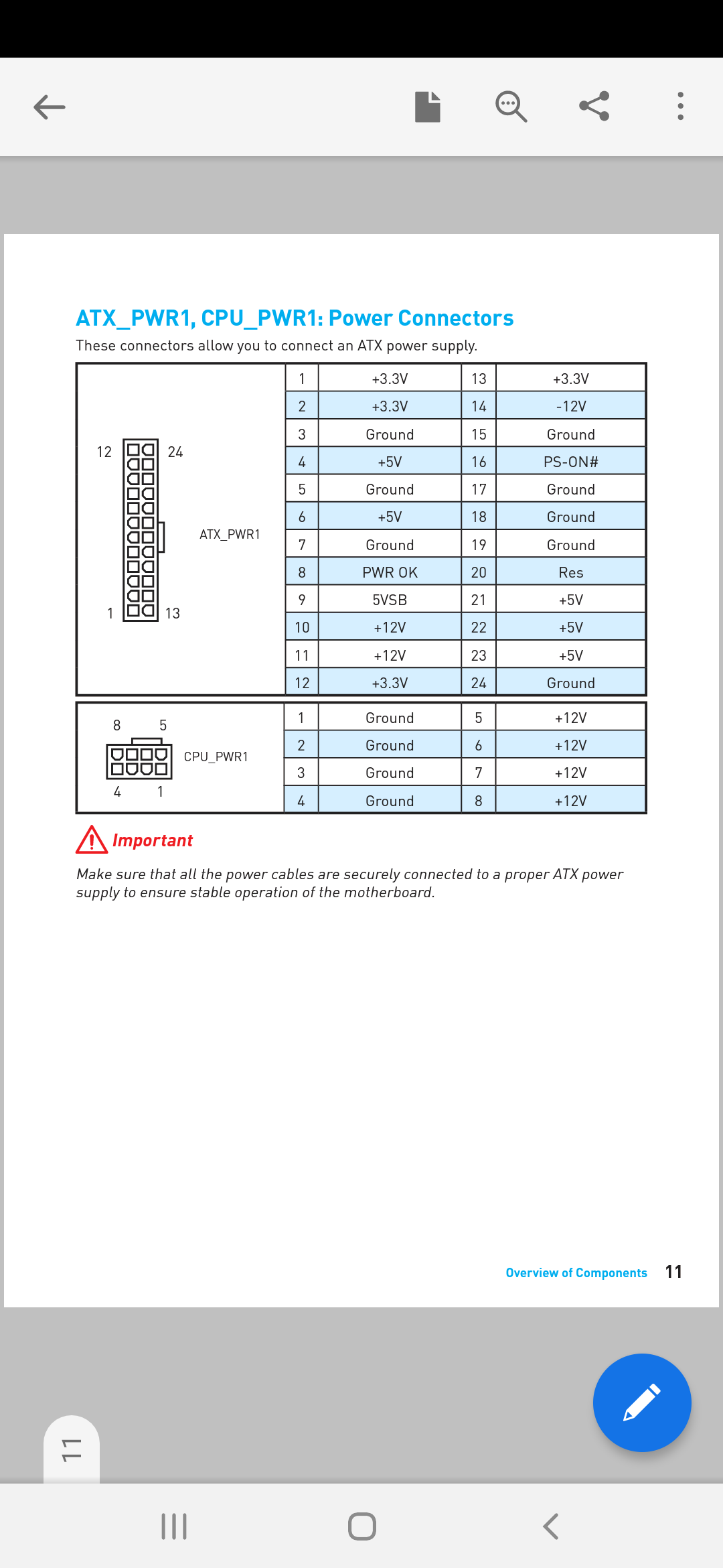

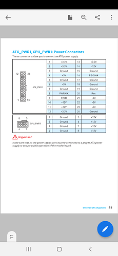

Dodam jeszcze instrukcje MSI dotycząca pinów
Wpięte dobrze, natomiast nie podoba mi się śruba, którą przykręciłeś płytę główną do obudowy.
Co z nią nie tak?
Na moje oko to jest śruba do przykręcania boków obudowy. Grubsza, z rzadszym gwintem niż typowa śruba do mocowania płyty głównej. Wkręcała się lekko czy musiałeś się trochę wysilić? Jak wykręcasz to idzie bez problemu czy też wychodzi razem z dystansem wkręcanym do obudowy?
Wykręca się lekko, nie mam z nią problemów.
Co polecasz zrobić gdy ewentualnie uszkodzę jedno z wejść właśnie nie prawidłową śruba?
Tu akurat wystarczy wymienić dystans, więc dużych strat nie narobisz. Ale… być może jest więcej błędów montażowych. Obejrzyj raz jeszcze wszystkie przewody, może czegoś nie wpiąłeś do końca (np. dodatkowego zasilania grafiki).
