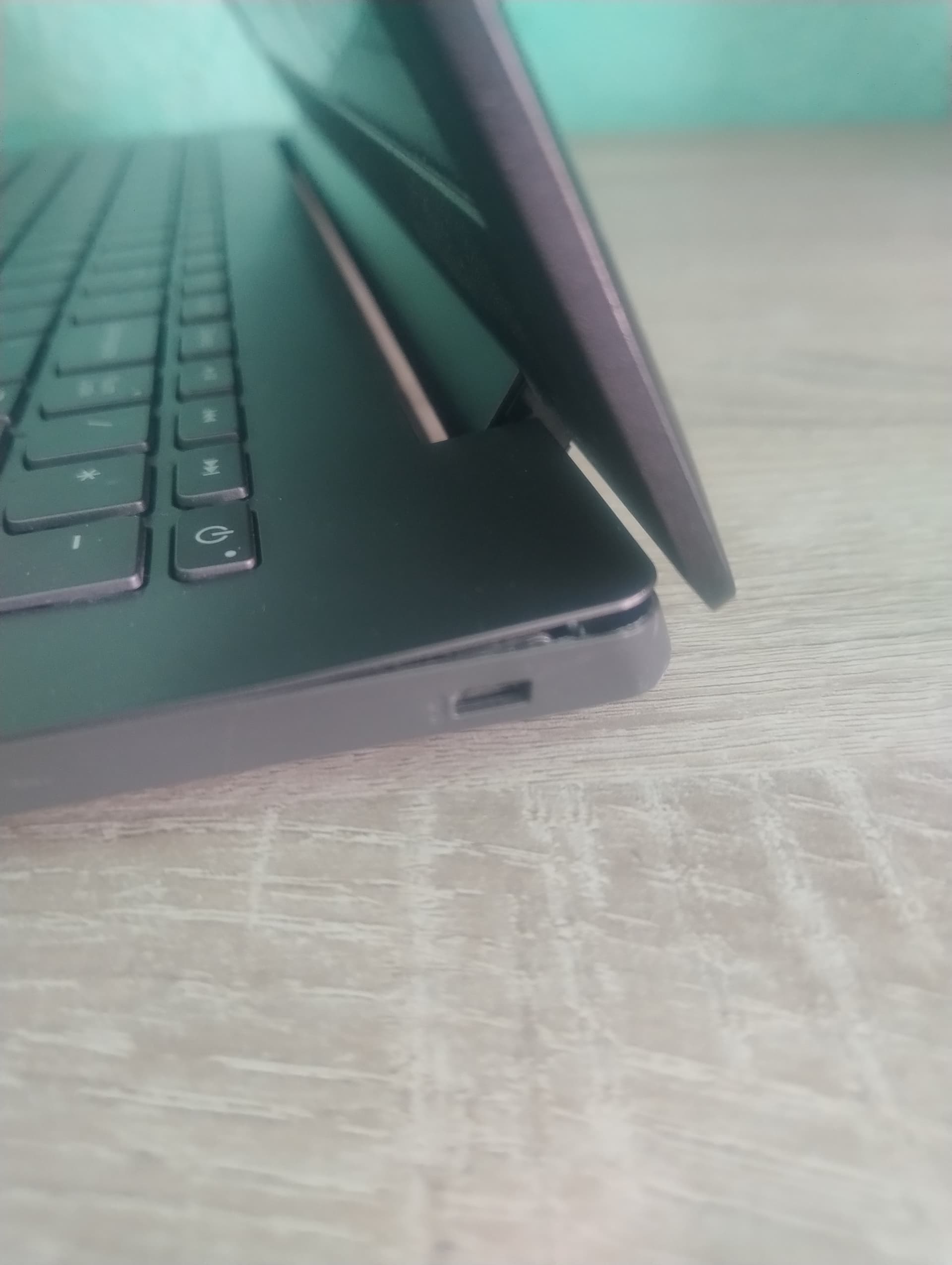

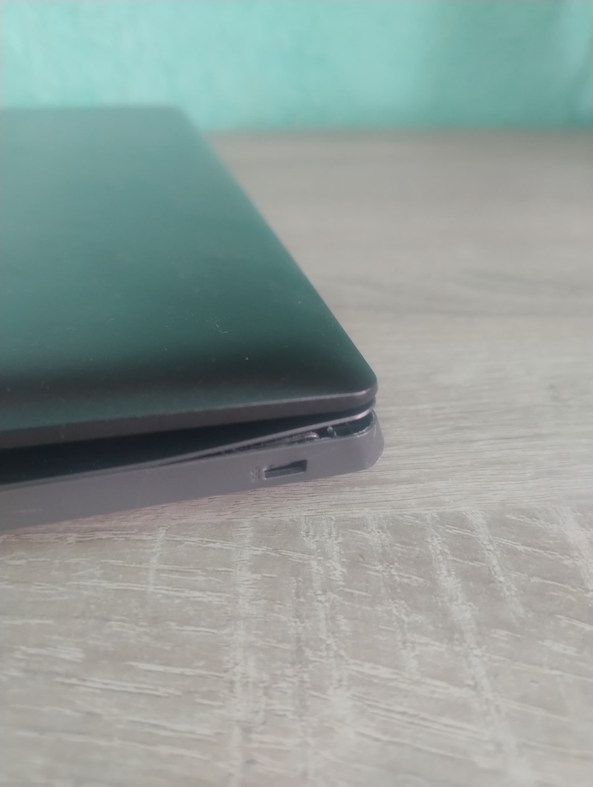

Witam,
Pacjent to Lenovo Ideapad 330-15ICH którego posiadam na wyłączność od nowości. Ostatnio zauważyłem że przy zamykaniu laptopa klapa nie domyka się do końca. Okazało się że przy zamykaniu klapy odrywa się również obudowa, czy jest jakiś sposób żeby coś na to zaradzić? Laptop nigdy nie upadł na ziemię i nie był zamykany „na chama” a tu takie coś…
Tak.
Rozebrać i naprawić problem.
Standard. Rozebrać, poluzować zawiasy, wymienić obudowę, lub przewiercić na wylot i wsadzić śrubki z nakrętkami.
Bez luzowania zawiasów, za chwilę będzie taka sama, sytuacja.
Bez przesady. Wystarczy dobrze wkleić tulejki.
Zwykle nie. Osłabiona konstrukcja, ani wklejanie na klej dwuskładnikowy, ani tym bardziej szybkie kleje się nie sprawdzają. Spawanie plastikiem, też, tak średnio bym powiedział. Najtaniej i najsolidniej jest przewiercić przy zawiasie i dać nakrętkę i podkładkę. Te obudowy są teraz bardzo tandetnie wykonane, osłabione tworzywo już nie trzyma. Nakleiliśmy się w firmie tego naprawdę dużo. Te wszystkie wklejania i tak, kończą się potem ponownym uszkodzeniem obudowy.
Tak, czy inaczej, na bank, trzeba poluzować zawiasy, bo to jest w 99% przypadków, przyczyna wyrwania słupków.
