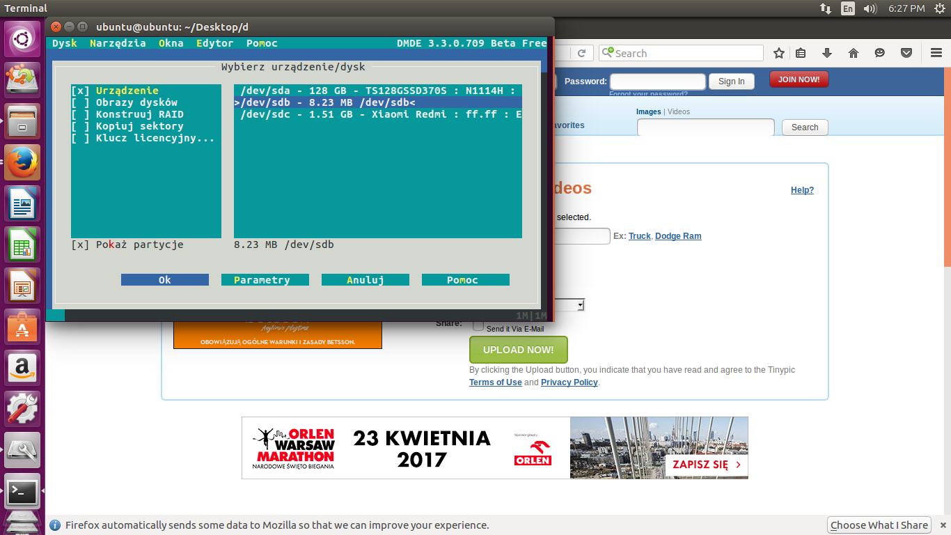

Co do DMDE: rozmiar ten sie zmienia w zakresie 8MB-600PB,

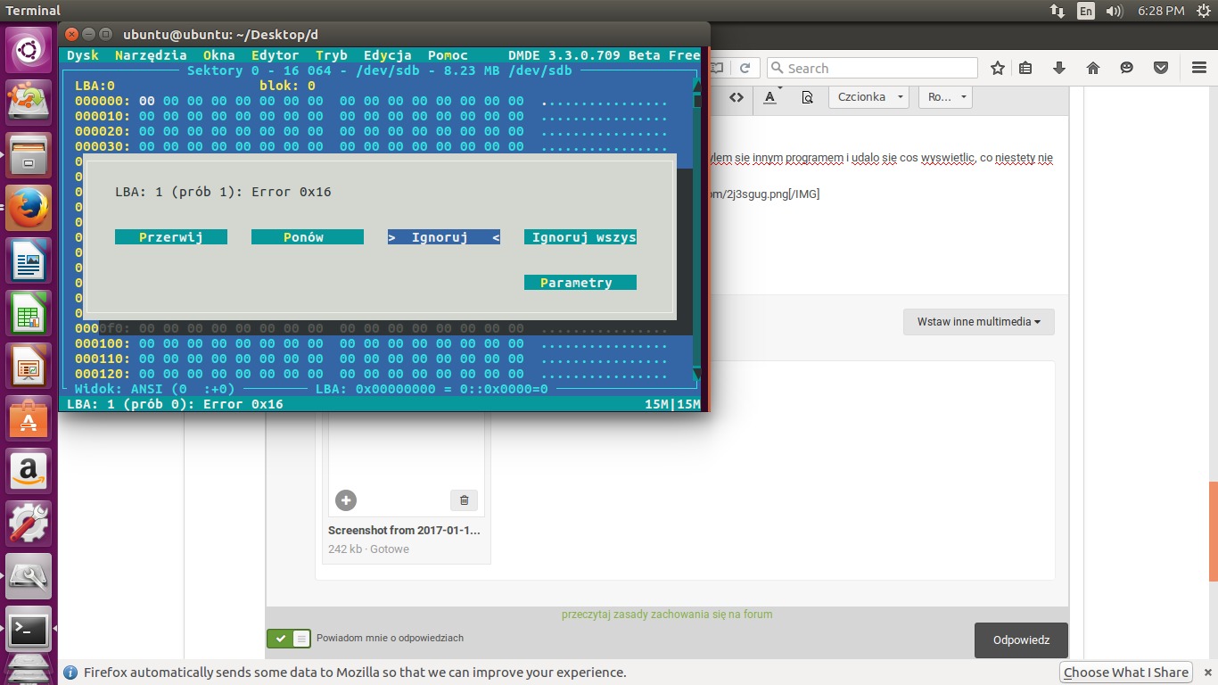

OK, po ponownym uruchumieniu komputera dmde prawidlowo odczytuje rozmair dysku, jednak nie widzi partycji. Wyglada na to jakby dostep do smart’a wylaczal dysk. obrazek z disktool’a:
DMDE wyrzuca blad 0x05
